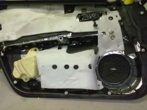

Oto zdjęcia z wygłuszenia tyłu:
Blacha drzwi - STP Gold
Panek plastikowy - mocowanie prowadnicy szyby - GMS-02
Tapicera drzwi - GMS-022 (w wersji amerykańskiej na tył wchodzi bez żadnego problemu,
a teraz krótkie info - spostrzeżenia:
jeśli chodzi o przód - to zdecydowanie każdemu polecam, zarówno jeśli chodzi o audio jak i wyciszenie.
Natomiast tył..., ja nie zauważyłem żadnej różnicy drugi raz już na pewno bym tego nie robił, chyba lepszym pomysłem byłoby zrobienie nadkoli i pewnie za nie się zabiorę bo moje opony (235/45/18) generują dosyć dużo szumu z którym chciałbym się pożegnać.

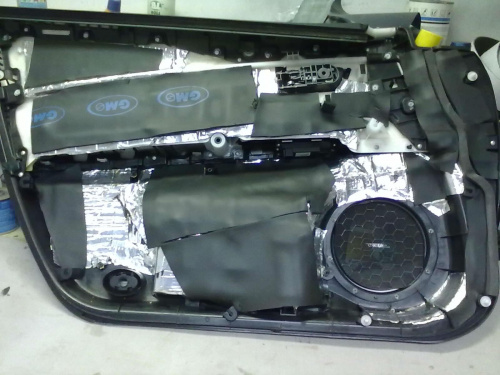

Michał, na zdjęciu widać, że masz oklejoną tapicerkę, prawdopodobnie matami bitumicznymi oraz szczątkowo (kawałkami) pianką GMS, tak?
Czy oprócz tego firma też wykleiła ci wewnętrzną część drzwi matami (blachę od środka) ?
Czy policzyli ci 500 zł za wyciszenie tapicerki ?

No właśnie wewnętrznej strony drzwi nie wykleili. Zarzekali się, że na szkoleniu tak mieli i robią to od lat i działa. Zaufałem i w sumie jest troszkę ciszej, żona stwierdziła że jak mijamy Tiry to już nie ma takiego podmuchu.
Tak zapłaciłem 500zł. Ale resztę zrobię już sam, tylko potrzebuję trochę czasu.

No Michał powiem ci, że spoooro, za oklejenie tapicerki drzwi małymi kawałkami maty bitumicznej, w sumie niewiadomego pochodzenia, bo nie widzę emblematów producenta i do tego podklejenie małymi kawałkami pianki (bo nawet nie jest to jeden duży fragment) to dużo.
Zobacz moje zdjęcia, ja wewnętrzną tapicerkę obkleiłem jednym dużym (wyciętym ze środka) kawałkiem pianki, nie licząc już pozostałych warstw.

Do ograniczenia hałasu lepiej byłoby wykleić to plastikowe poszycie niż tapicerkę.
