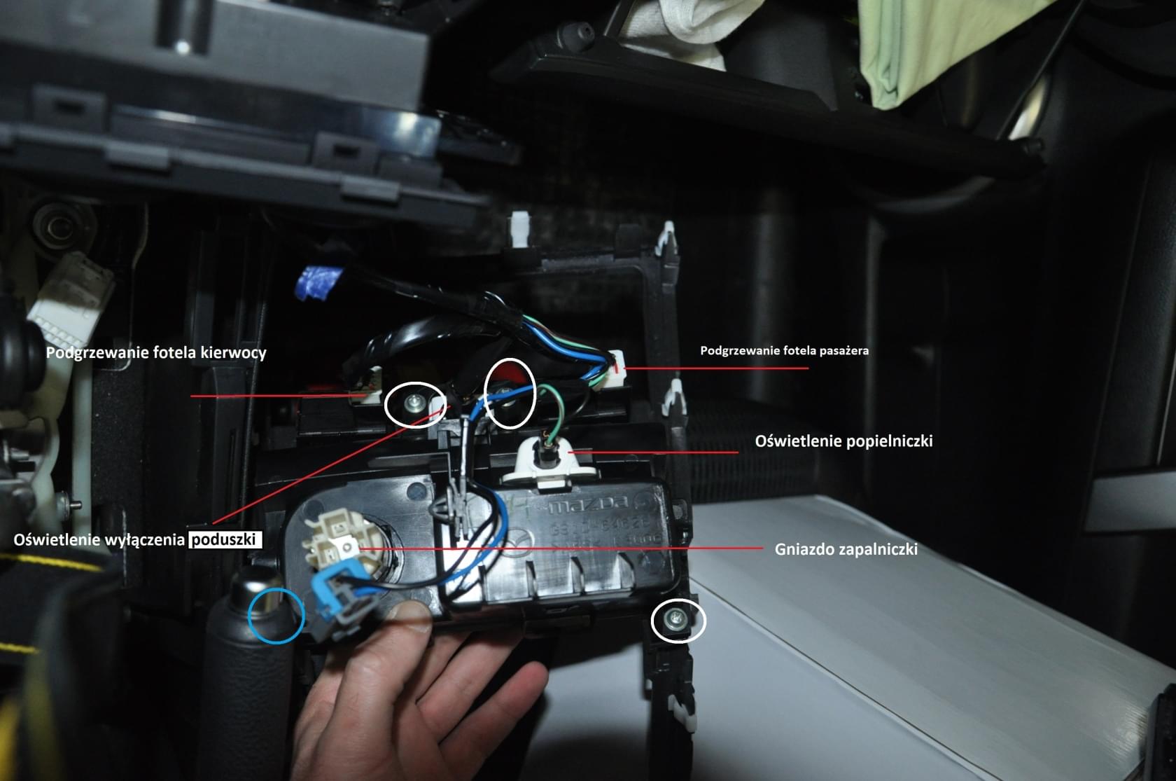

Szybkie pytanie. Da się zdemontować ten plastik w ciemnym kolorze, albo wywalić sam plastik z przyciskami od podgrzewania foteli?
U mnie jest ta ramka szara, a tutaj znalazłem w kolorze, który by mi pasował do reszty.
Rozbierałem to kilka razy, ale nigdy nie zwracałem uwagi..
-- Dodano: N, 20 mar 2016, 17:33 --
Bo u mnie są okrągłe, jak wcześniej pokazywałem, a te prostokątne mi ni cholery nie podchodzą. Wiadomo o co biega, nie. <zgłupiał>
-- Dodano: N, 20 mar 2016, 17:36 --
Jest również tak jak wyżej na zdjęciu, ale bez przycisków i dziur, więc musiałbym sam dłubać, znaczy wiercić, a nie bardzo mi się chce.
PostNapisane: N, 20 mar 2016, 18:08
Ten czarny plastik (piano black) na pewno nie jest rozbieralny. Ale da się zdemontować ten plastik z przyciskami:
viewtopic.php?f=13&t=312 (tak mniej więcej w połowie fotorelacji).
PostNapisane: N, 20 mar 2016, 18:20
Od: 07.12.2015
Posty: 344
Dokładnie, o to mi chodzi. Rozmawiałem przed chwilką ze sprzedającym i on sam nie wie, czy to idzie rozebrać..
Nie chcę tego plastiku wraz z przyciskami, czy popielniczką, bo wsadzę moje. Chodzi tylko o samą ramkę piano black.
U Ciebie na zdjęciu widzę, jak wychodzi ta ramka. Ale nie widzę, czy idzie ona bez plastiku z przyciskami, czy nie. A zdjęcie na fotosiku się nie pokazuje.
Na tym zdjęciu, które wrzuciłem, nie wygląda to na rozbieralną część. Tak, jak gdyby ta ramka była na stałe związana z plastikiem od airbagu i przyciskami. <zgłupiał> :idea: :x
PostNapisane: N, 20 mar 2016, 18:21
Na tym zdjęciu masz widoczne śrubki, po odkręceniu których możesz zamienić swoje przyciski do tego panelu z piano black, a te z Żuka do pieca.
PostNapisane: N, 20 mar 2016, 19:48
Od: 07.12.2015
Posty: 344
Dobra, dzięki! Teraz już wiadomka. <zgłupiał>
-- Dodano: N, 20 mar 2016, 19:37 --
Byłem, rozebrałem. Idzie odkręcić tylko popielniczkę i nic więcej. ;-) Plastik, w którym są otwory na przyciski podgrzewania foteli, są integralną częścią ramki. Nie idzie tego rozebrać.
-- Dodano: N, 20 mar 2016, 19:47 --
Tak to wygląda po demontażu wszystkiego, co się da. Na szczęście znalazłem taką samą ramkę, bez przycisków i otworów. Wywiercę sobie sam. :) <zgłupiał>

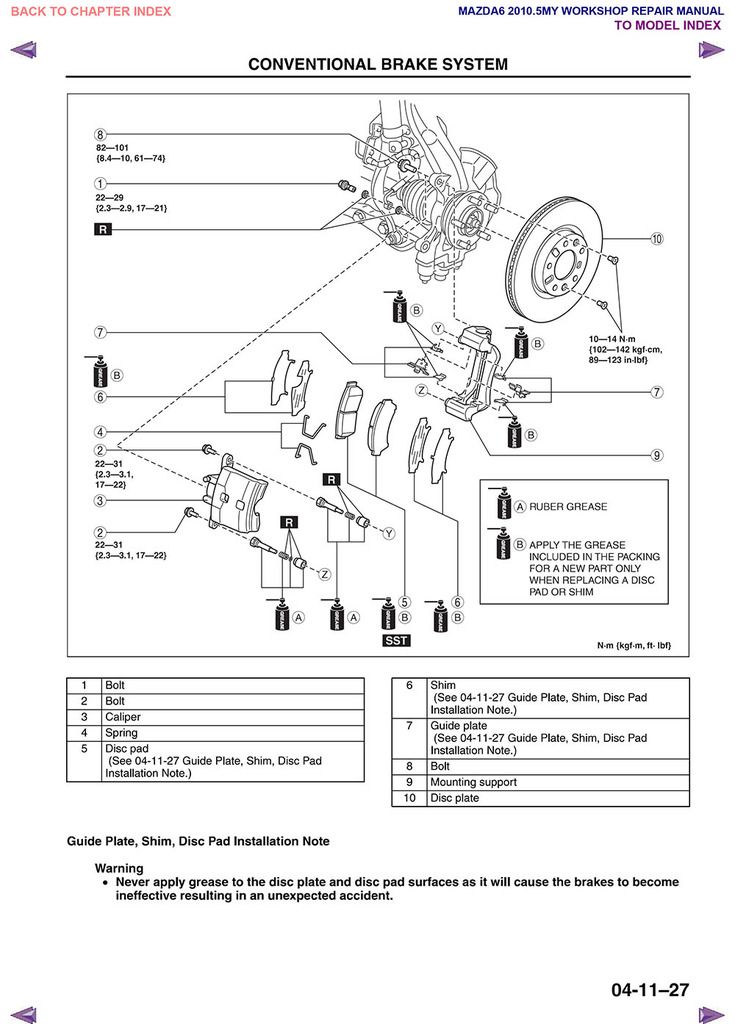

witam potzrzebuje pomocy moze ktos pamieta te piny co ida w prowadnice od hamulcow jedna jest dluzsa druga krutsza moze ktos wie gdzie idzie ktora i je sie wkreca bo one latwo nie chca wejsc a nie bardzo chce uszkodzic te gumki dzieki za odpowiedz
PostNapisane: Wt, 22 mar 2016, 12:54
Od: 25.06.2013
Posty: 1138
Jezeli mowimy o tylnych to gorny pin jest z gumka na koncu, dolny to ten bez. Pamietam bo robilem w zeszlym tygodniu
- Mazda 6 '08 2.0 MZR-CD
- FSO Warszawa 223 '64
PostNapisane: Wt, 22 mar 2016, 15:22
Od: 31.10.2013
Posty: 31
Chodzi mi o te z przodu jeden jest dluzszy i nie pamietam jak wyjmowalem z kad go wyciagnolem. Mam jeszcze jedno pytanie jak sie te piny nasmaruje i wklada to je sie wkreca , bo jak chcialem wsunac to opornie to bardzo szlo i je wbilem ale nie jestem teraz pewny czy nie uszkodzilem tych gumek
PostNapisane: Wt, 22 mar 2016, 15:25
A czy przypadkiem nie za dużo smaru dałeś?
klepnięte z P8
PostNapisane: Wt, 22 mar 2016, 17:23
Od: 31.10.2013
Posty: 31
no raczej smaru dalem tak sobie wydaje mi sie ze to nie o smar chodzi tylko nie wiem jak to skrecic Wydaje mi sie ze powinny te piny byc wsuniete. Tylko gdzie idzie ten dluzszy na gore ????
PostNapisane: Wt, 22 mar 2016, 18:22
Od: 06.09.2015
Posty: 116
Może Ci to pomoże
