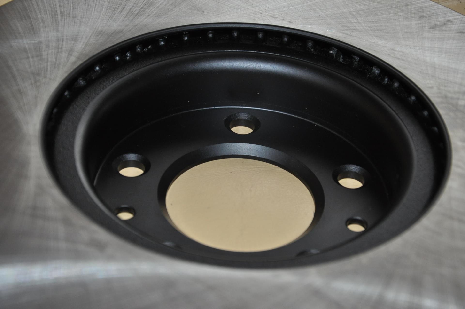

To są używki, które przeszły mały zabieg. Kupiłem cały używany zestaw na przód od MPS'a, który pomału ogarniam.
PostNapisane: Wt, 7 lut 2017, 15:36
Mi OE tarcze nie dojechałyby do końca drugich klocków. Dlatego zamierzam zmienić komplet. I z tego co patrzyłem po ofercie chyba wjedzie znowu OE (z którego jestem zadowolony).
