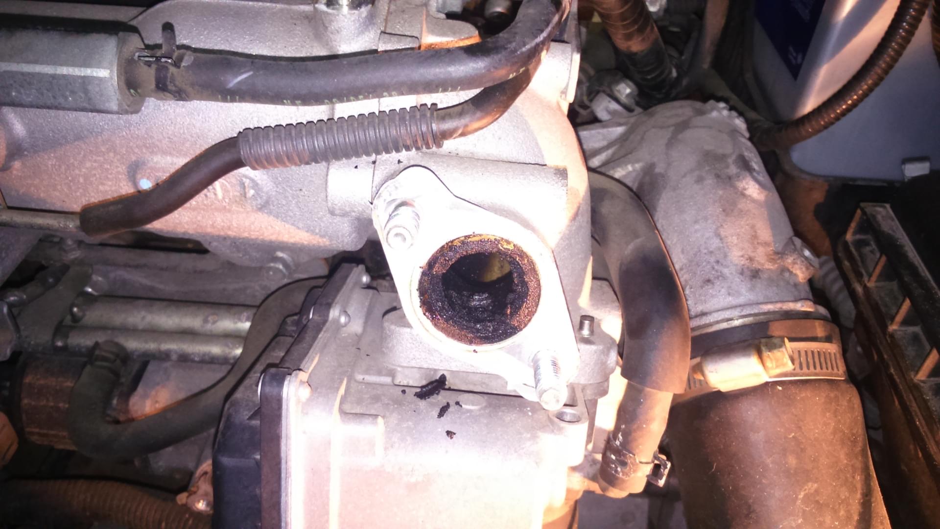

Ja również postanowiłem zobaczyć co się dzieje i wyczyścić przepustnicę. Do tego celu użyłem preparatu Wutha i całość zajęła mi około 3 godziny. Najtrudniejszym dla mnie momentem (jak zawsze zresztą) było odpięcie kostki od strowania. Przepustnica okazała się stosunkowo w dobrej kondycji, więc nie demontowałem zaworu EGR mając nadzieję, że jest również czysty. Przebieg 82826km.
Rura łącząca zawór EGR z przepustnicą. Część łącząca się z przepustnicą, znacznie bardziej zabrudzona.

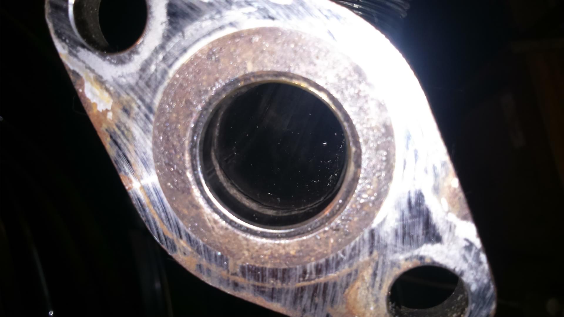

Od zaworu EGR.
Miejsce na przepustnicy w którym łaczy się przewód od EGR.
Przepustnica od strony kolektora dolotowego.
Przepustnica od strony intercoolera, jak widać klapka jest prawie czysta.
A tak się prezentuje już czysta przepustnica oraz wężyk od EGR.
A tak wygląda baleron tzn. zawór EGR :)
