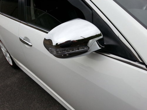

Co powiecie na coś takiego ?
PostNapisane: Pt, 11 lip 2014, 22:58
Od: 24.04.2013
Posty: 1426
No w końcu można zobaczyć te chromowane klamki.

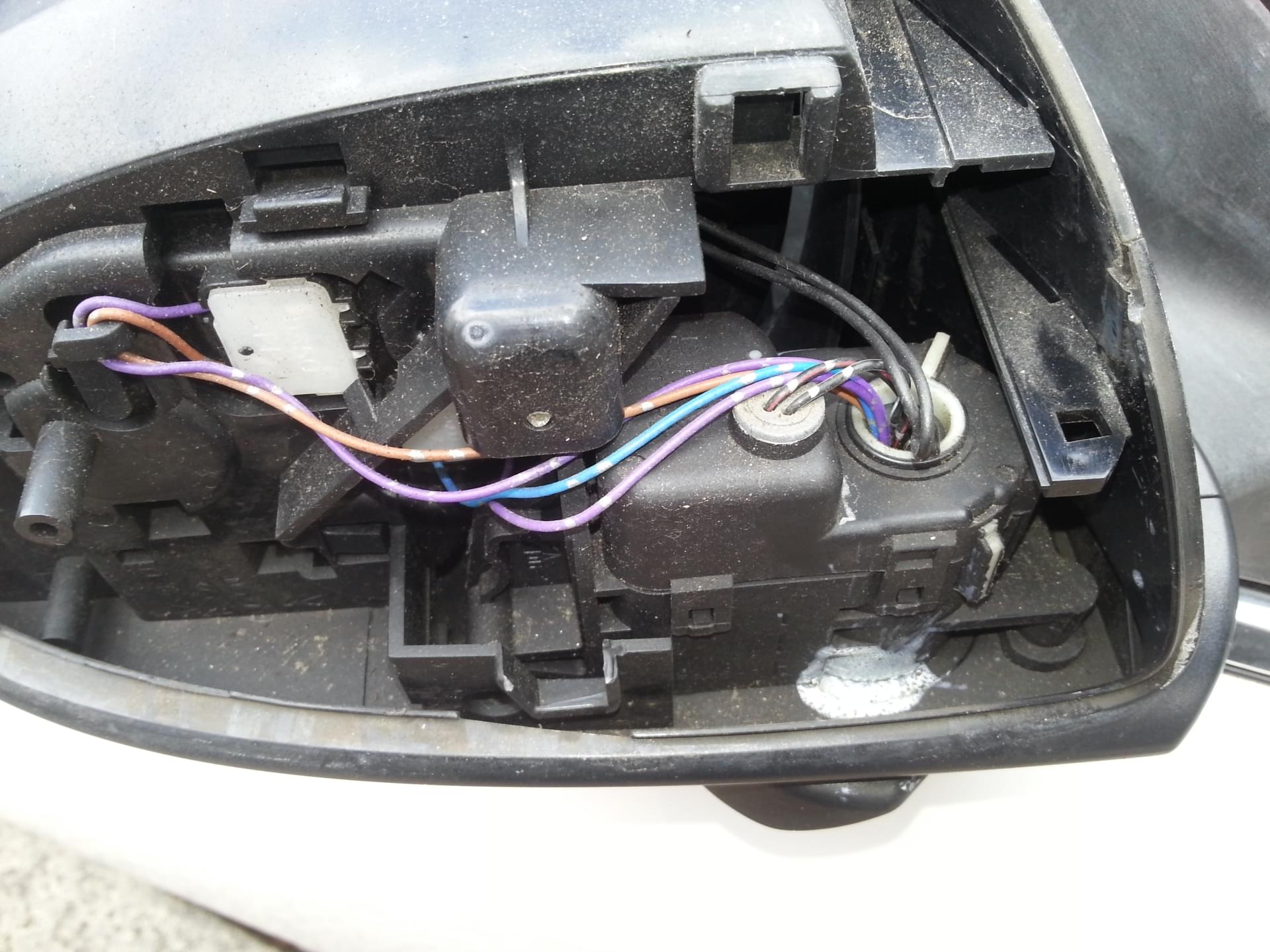

Nie wiem czy to odpowiedni dział ale w końcu zabrałem się za montaż lusterek. I tu zong Dla wszystkich co rozmyślają o lusterkach z kierunkiem. Wszystko pięknie i ładnie ale podłączenie kabla do kierunków nie będzie łatwe. Po rozebraniu lusterka i nakładki z głośniczkiem przesunąłem robotę na inny dzień. Z powodu braku czasu miałem 3 godzi, a roboty będzie znacznie więcej. Dodam tylko że do lusterka dochodzi tylko jedna kostka i nie ma miejsca na wciśnięcie dodatkowego kabelka. Juto będę walczył z tym problemem. Jeśli ktoś ma jakieś propozycję to proszę o podpowiedzi. :mur:
PostNapisane: Wt, 19 sie 2014, 08:28
Dawaj zdjecia.
PostNapisane: Wt, 19 sie 2014, 15:59

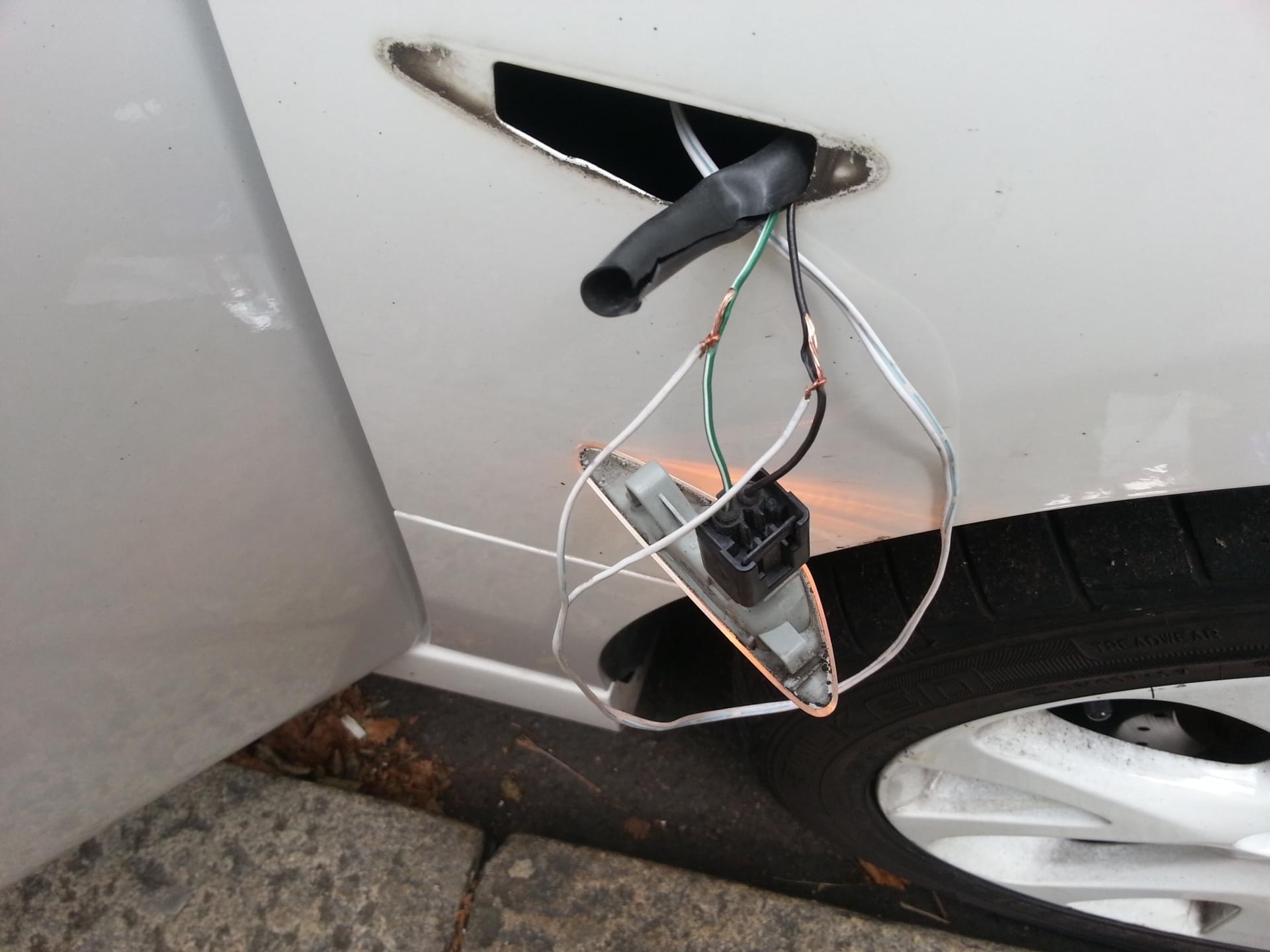

Tak to wygląda nie ma gdzie wcisnąć kabla aby przeciągnąć go do środka lusterka
A wykombinowałem sobie coś takiego i nie jest źle :>
Przy kierunku nie było problemu

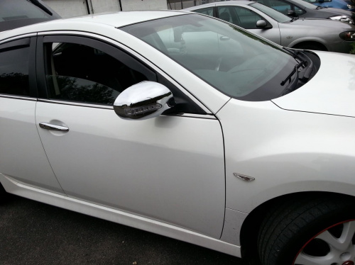

a taki jest efekt końcowy
A tak wygląda z daleka

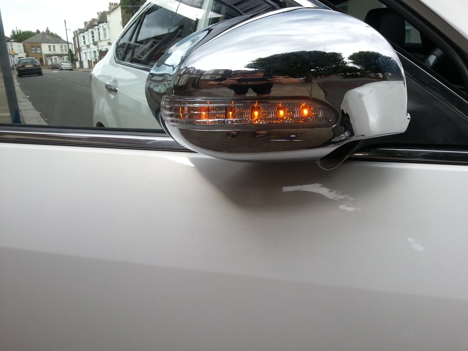

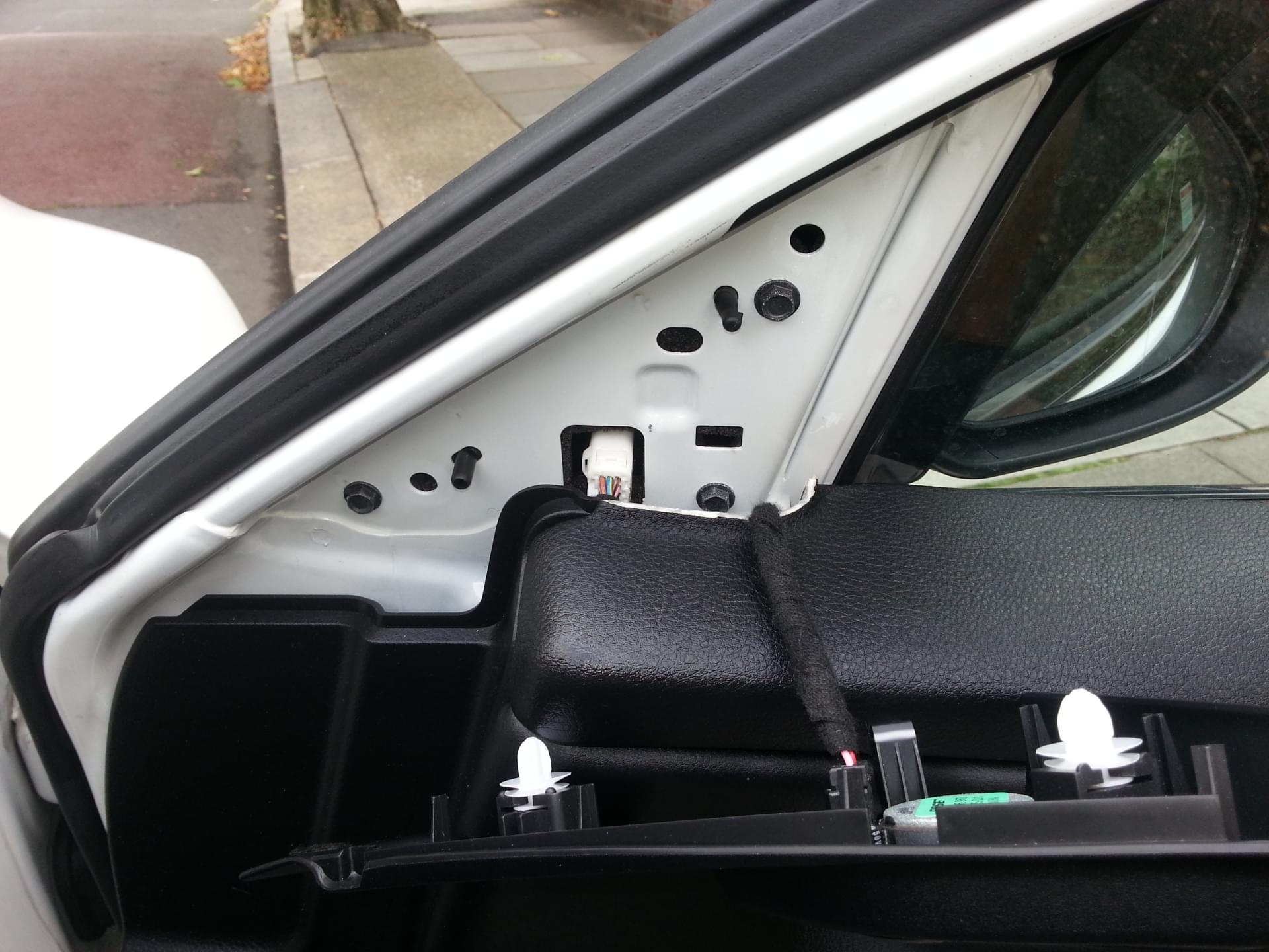

To inaczej zapytam :) Jak przeciągnąłeś kabelek przez kostki w drzwiach - jak wydostałeś się kabelkiem z drzwi i jak dostałeś do bocznego kierunku...
PostNapisane: Śr, 20 sie 2014, 20:36
foto nr.3 a potem bezpośredni w boczek i do kierunku za pomocą drucika foto nr.4
