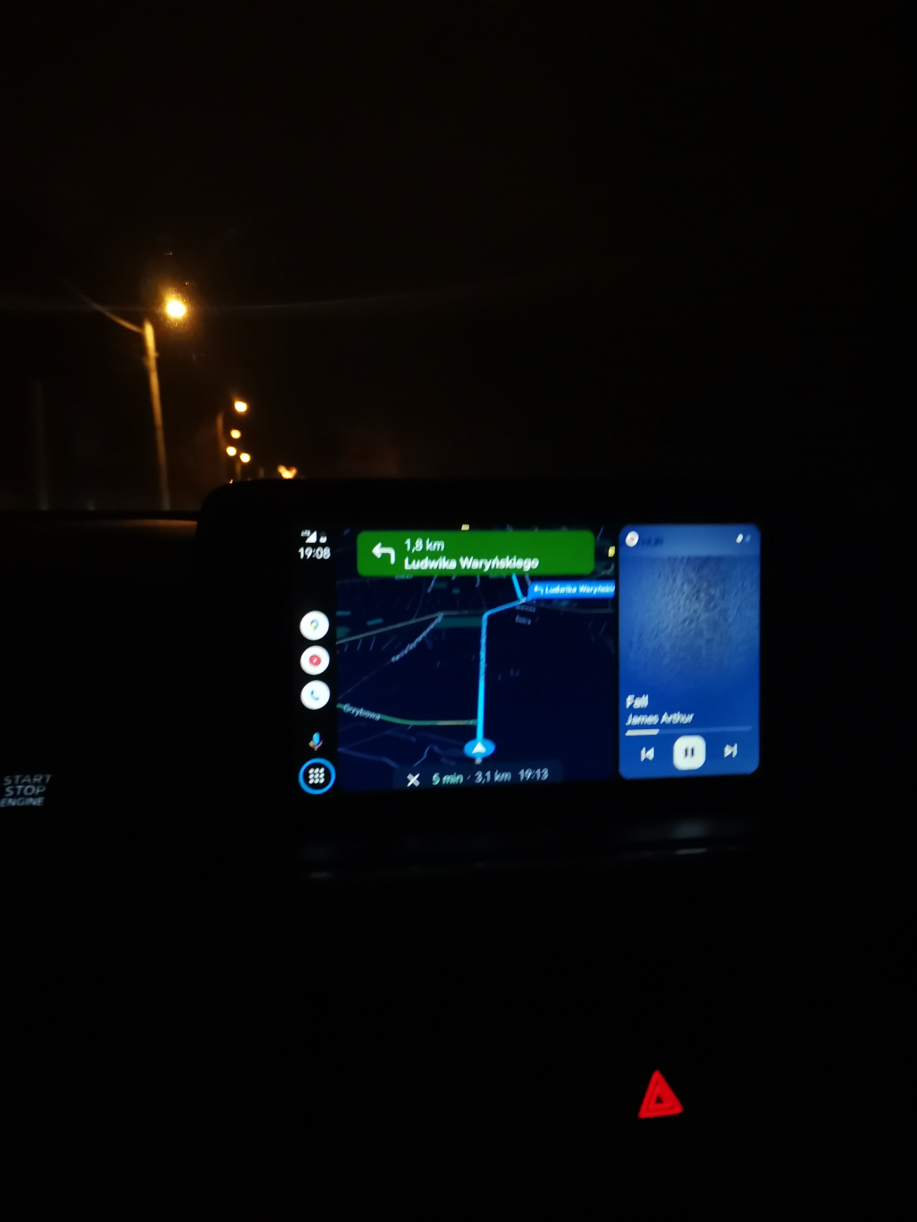

PostNapisane: N, 29 sty 2023, 20:38
Od: 25.04.2021
Posty: 8
U mnie właśnie pojawił się coolwalk z wersją 8.8.630404-release <urodziny>
Sorry za jakość zdjęcia ale zrobione na szybko w trasie.
PostNapisane: N, 29 sty 2023, 21:14
Od: 22.01.2023
Posty: 69
@marcinx234 jaka wersja MZD Connect? 70.00.xxx czy 74.00.xxx?
Wysłane z mojego Sony Xperia 1 przy użyciu Tapatalka
PostNapisane: N, 29 sty 2023, 21:32
Od: 25.04.2021
Posty: 8
Wersja 70.00.xxx
PostNapisane: N, 29 sty 2023, 21:57
Od: 22.01.2023
Posty: 69
Coolwalk sam się uruchomił czy gdzieś jest jakaś opcja?
Ciekawe czy dla softu 74.00.xxx tez się pojawi.
Dam znać za jakiś czas a jak nie to wrócę do 70.
U mnie z nową wersją AA wróciła możliwość wyboru tapety. Wcześniej była niedostępna przy kilku wersjach, tylko czarne tlo.
Jaki dokładnie 70.00.xxx posiadasz?
