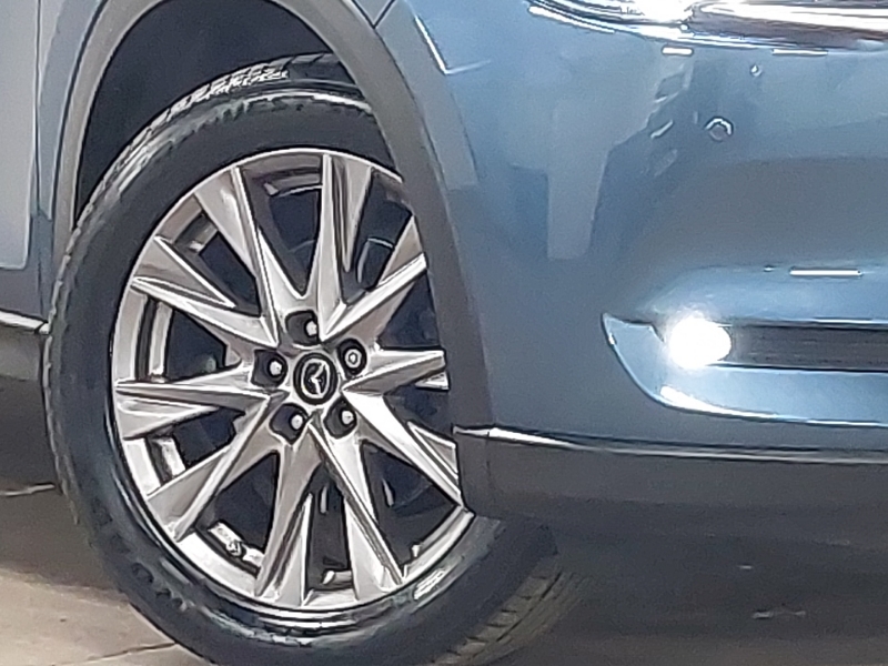

PostNapisane: Cz, 7 kwi 2022, 21:29
Od: 15.07.2017
Posty: 2290
Dobra, potwierdziłem sobie w sumie sam :D CX-5 KF 2.2 SH-VPTS (184KM) ma dwutłoczkowe zaciski. Także będzie można szukać bliżej niż w USA.
Z kolei M6 ma jednotłoczkowe zaciski, ale według katalogów tarcza jest 320mm...
Dowód: https://www.mobile.de/pl/Samochod/Mazda ... 63651.html
Kolejna KF: https://www.mobile.de/pl/Samochod/Mazda ... 63651.html
A M6 z tym samym silnikiem niestety ma jednotłoczkowe: https://www.mobile.de/pl/Samochod/Mazda ... 57051.html
W UK jest podobnie, CX-5 KF 2.2 184KM też dwutłoczkowy: https://www.arnoldclark.com/used-cars/m ... cc-u-36272
M6 jeden tłoczek: https://www.arnoldclark.com/used-cars/m ... e-u-453359
