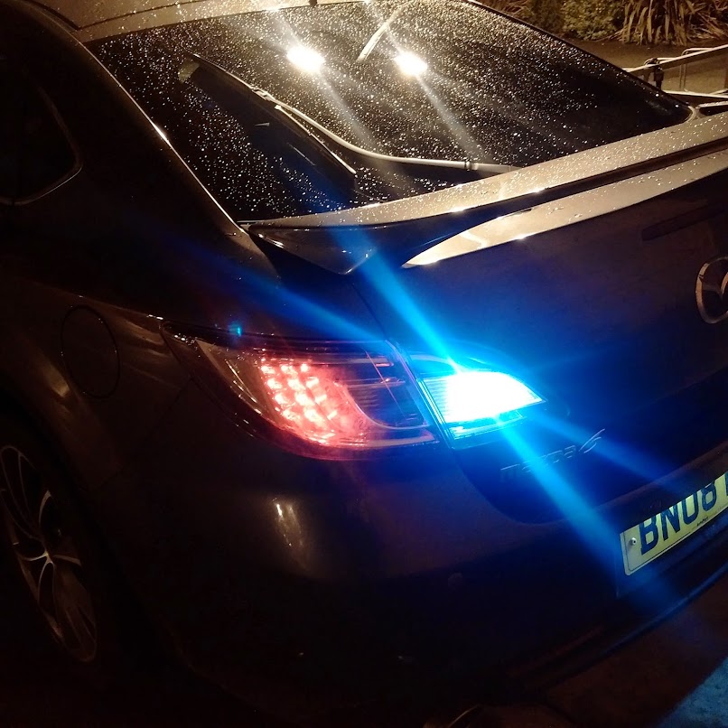

PostNapisane: Śr, 6 lip 2016, 22:25
Od: 18.06.2016
U mnie dioda led wygląda tak... zamówiona na aliexpress, założona dopiero wczoraj, więc na temat żywotności narazie nie mogę się wypowiedzieć, ale efekt bardzo ładny.
LED Cree 33smd za 3.66€
