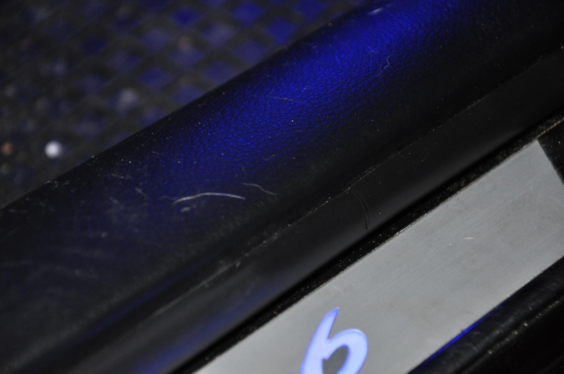

Na początku zdejmujemy osłony od kabli które biegną na przednim jak i tylnym progu.
Aby zdemontować osłonę słupka wyjmujemy uszczelke drzwi zdluz calego slupka (przod i tyl)
Panel ten posiada takie dziwne zaczepy cos ala haczyki, ktore to wchodza pod uszczelke.
Zdejmujac uszczelke ulatwiamy sobie cala operacje plus minimalizujemy straty :) a tych przeciez nie chcemy...
Postepujemy zgodnie z kolejoscia
1 - delikatne szarpniecie na dole, gdzie jest jeden wczep i nieco wyzej po przeciwnej stronie dwa kolejne
2 - po zdjeciu uszczelki jest nam o wiele latwiej uwolnic "hczyki"
3 - w tym miejscu sa dwa bolce wchodzace w jasny panel powyzej.

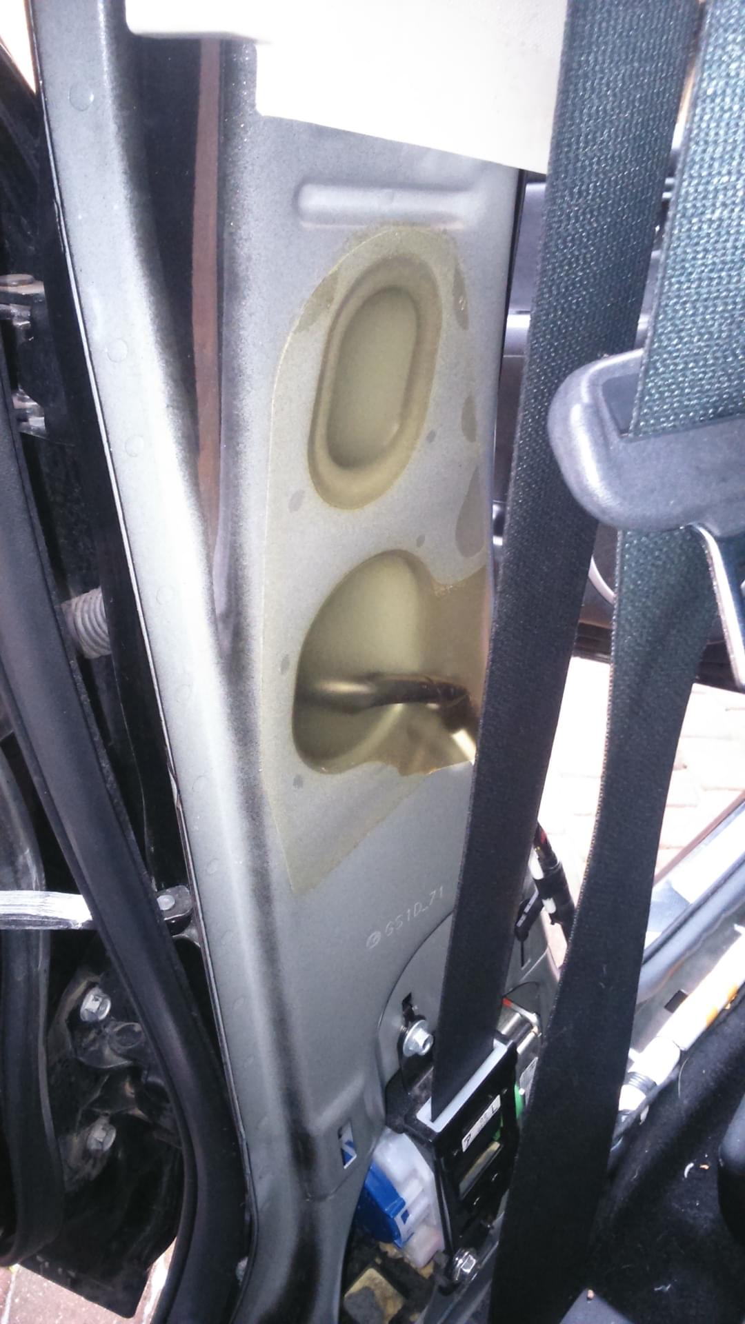

Na zdjęciach poniżej widoczne są dwa otwory winne całego zamieszania.
Przystępujemy do zaklejenia, a w rezultacie wygłuszenia ich.
Zdemontowany plastik wygłuszamy kawałkami mat, a potem pianką.
Po stronie pasażera wyciszyłem troszkę więcej i okleiłem miejsce wokół mechanizmu pasa bezpieczeństw, który znajdduje się na dole. Oczywiście zadbałem o to aby w przyszłości nie wpływało to w żadnym stopniu na bezpieczeństwie.

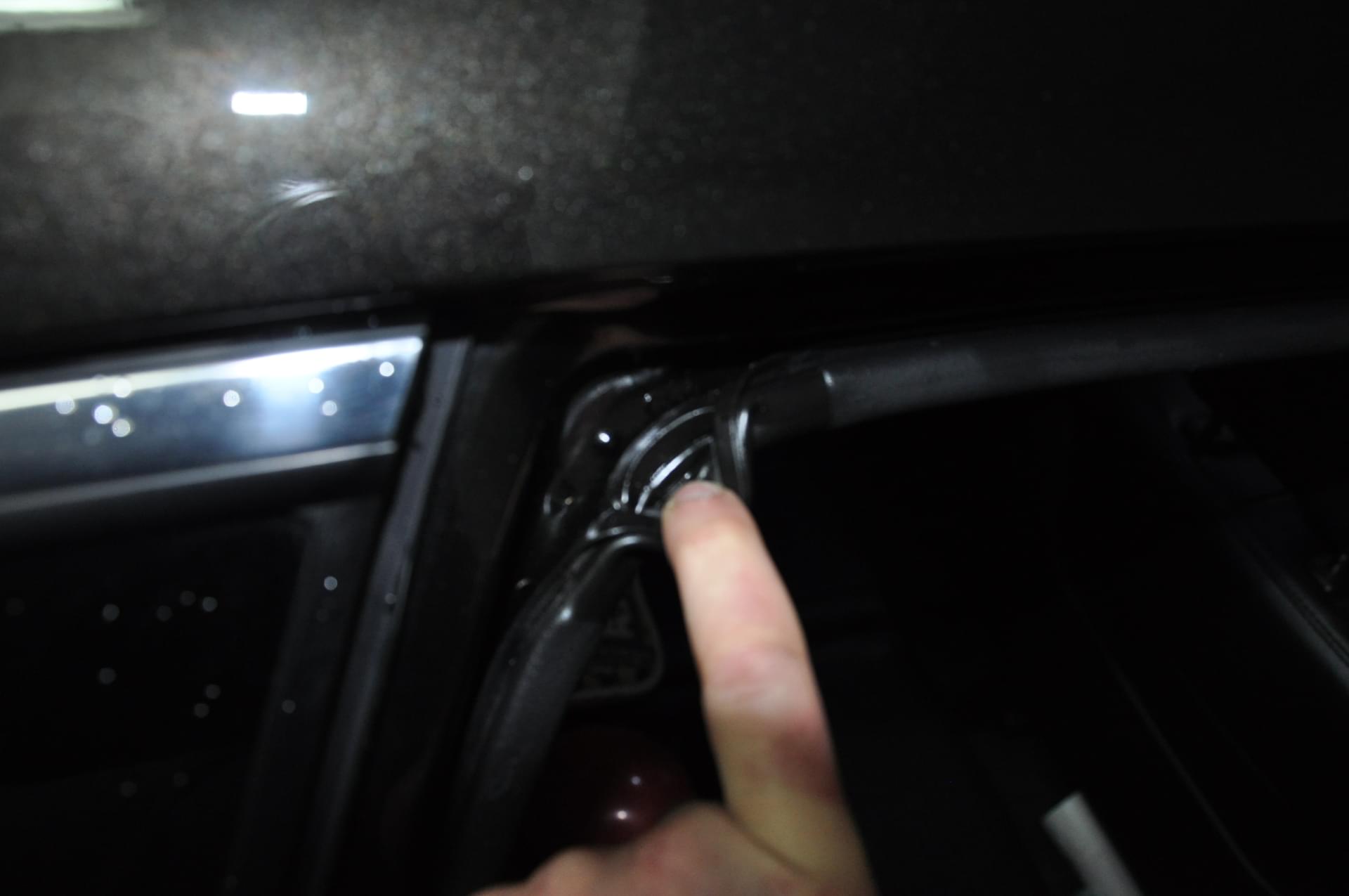

Podczas prędkości autostradowych spod uszczelek było słychać świst. Tanim sposobem postanowiłem ten problem zlikwidować za pomocą silikonowych wężyków do produkcji bimbru :-)
http://allegro.pl/wezyk-silikonowy-4x6m ... 60894.html
W drzwiach przednich, w prawym (drzwi kierowcy) i w lewym górnym rogu (strona pasażera) mamy otwory od których zaczynamy przeciąganie wężyka.
Po jakimś czasie wężyk nie chce iść dalej i trzeba przeciągać go po przez otwór w uszczelce.
Na dwóch zdjęciach poniżej, tak gdzieś w połowie dolnej uszczelki jest jakiś króciutki przedmiot który blokuje wężyk. Poprowadziłem go do tego miejsca, a następnie zacząłem przeciągać od drugiej strony.
W tylnych drzwiach są po dwa otwory, co bardzo ułatwia przeciąganie.
W uszczelce pod klapą bagażnika wężyk niestety musimy przeciągnąć przez takie otwory.

No jest lepiej, świst z tego miejsca jest mniejszy lub tak jakby przytłumiony, ale jeszcze coś tam słychać z uszczelki nad szybą. Na pewno jest to kolejny krok w stronę perfekcji :)
