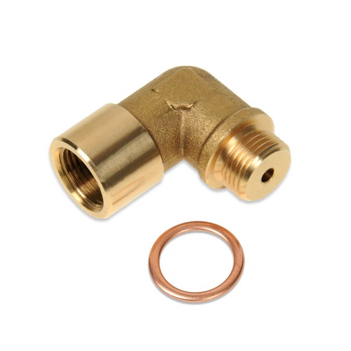

Witam chce wyciąć kata i w jego miejsce założyć strumienice i teraz pytanie co trzeba zeby nie bylo błędu 2 sondy?

Millerek ale co za różnica, pewnie jest zatkany/zużyty/wypalony.
Będzie potrzebny emulator sondy - najtańsze rozwiązanie to tulejka dystansująca.
Np:
Wystarczy poszukać na Allegro - https://allegro.pl/katowy-emulator-drugiej-sondy-lambda-mosiezny-fi-2-i4966293170.html

Victor - i co to daje ? wtedy nie ma błędów ?
Ja robiłem sobie wydech z kwasówki - więc nie mam kata - a zaraz potem padła mi 1 sonda i w programie trzeba było przesterować silnik tak aby dawał średnie dawki paliwa do układu.
Na jakiej zasadzie działa ten emulator ?

1sza sonda sprawdza skład spalin przed katem - czy mieszanka nie jest za bogata/uboga
2ga sonda sprawdza skład spalin za katem - czy to co się wydobywa z rury wydechowej jest odpowiednio przefiltrowane
Dystansując sondę sprawiamy, że niewielka dawka spalin zostanie poddana sprawdzeniu, czyli mało syfu jest za katem, czyli OK i "check-a" nie ma :)
To moja teoria, ale czy dobra, to nie wiem :lol:

Jeżeli zależy Ci na ekologii kup uniwersalny katalizator pasujący na wymiar do M6 , jeżeli jednak nie , wytnij wkład z puszki katalizatora i wstaw spowrotem pustą puchę w wydech , kup emulator sondy (tę tulejkę dystansową) , sam tak zrobiłem , gdyż miałem zapchany katalizator , błędu nie wywala a na skupie 260 zł za wkład , emulator wkręcasz w miejsce drugiej sondy , w katalizatorze
