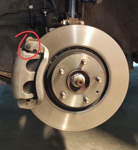

u mnie zostały zainstalowane zaciski z CX9. (właściwie to z CX5)
chyba jarzma pokrecił mi monter :) stronami:
Lewa strona (kierowca) Obrazek
dobrze wnioskuję że ta gumka powinna byc na dole a nie na górze?
Przejechałem się i wszystko łądnie hamuje. nei wiem czy moga być tego jakies konsekwencje ??
PostNapisane: Pn, 26 maja 2025, 19:33
Od: 24.08.2021
Posty: 232
rzeczywiście powinna być na dole, ale jak widać to jarzmo jest symetryczne czyli to tylko umowne raczej niczym konkretnym nieuzasadnione położenie

A od czego jest ta gumką?
PostNapisane: Wt, 27 maja 2025, 12:50
Od: 30.03.2023
Posty: 98
od pinu prowadzącego zacisk (chyba tak to sie nazywa)
po obu stronach masz 2 piny (guide) na ktorych porusza sie zacisk. jeden pin jest w gumce ktora wystaje tak jak widzisz, kolejny pin jest bez gumki i cały się mieści w jarzmie.

Bardziej istotny w układzie zacisku wydaje się mi odpowietrznik. I jego ewentualna praca w nienaturalnej pozycji.
Mechanikowi to nie przeszkadziło?

ale odpowietrznik jest w zacisku a nie w jarzmie

Odpowierznick w zacisku jest na odpowiedniej pozycji - na górze.
Jarzmo jest zamienione - czy to cos zmienia w działaniu - nie umiem powiedzieć
Sa tam 2 prowadnice - jedna na w gumce :) druga nie w gumce.
