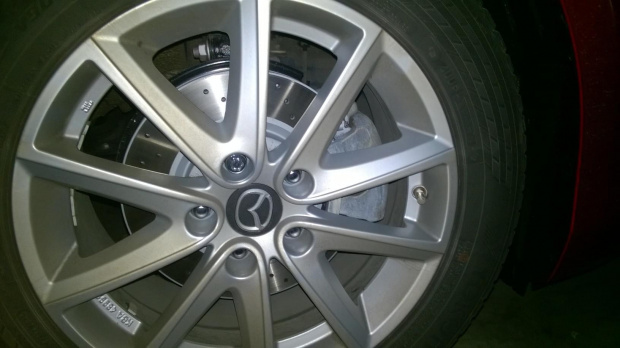

ObrazekObrazek
Docieram

Ale mi śmisznie te tarcze w tych dużych felach wyglądają.
Ale jak nie ma alternatywy w rozsądnej kasie, to co zrobić...
PostNapisane: Śr, 18 lis 2015, 13:46
Przesmiesznie wygladaja,alternatywa jest ale razem z innym zestawem zaciskow i tarcz. Taki zestaw zaczyna sie od 10k zl i sa to typowo torowe rozwiazania. Wiec bezsens do 175KM samochodziku. Mozna probowac adaptowac.od innych aut. Sa firmy ktore to robia bez problemu.Dla przyszlego wlasciciela to problem ;)
PostNapisane: Śr, 18 lis 2015, 13:48
Oj... nie wygląda to maleństwo :-/
Klocki stare zostawiłeś / nowe ale te same oryginały? czy coś innego?
Jarzmo trzeba zdejmować czy da się "wcisnąć" tarczę po zdjęciu samego zacisku ?
PostNapisane: Śr, 18 lis 2015, 14:29
Prosze...a ktos w ogole robi takie manewry ze zmienia tarcze i zostawia stare klocki? Wszystko jest nowe.Klocki nie sa od mazdy. Nie wiem czy sie da,bo dla mnie to jakas dziewna praktyka,jak zmieniam to zdejmuje wszystko,czyszcze,smaruje ,sprawdzam w jakim jest stanie. Wymiar tarczy jest taki sam jak orginal wiec takie malenstwa maja wszyscy,tylko nie hamuja jak wszyscy wiemy najlepiej.

Na 17" te tarcze wyglądają normalnie. :)

Klocki TRW. W jarzmi wg ciebie nic sie nie czysci,ale jednak czysci sie:) Musisz calosc rozebrac zeby zalozyc nowa tarcze. Co do tego co napisales o tarczach,dla mnie bezsens zakladac stare klocki ktore sa dotarte do starych tarcz. Niezbyt rozumiem o co Ci chodzi z ta gruboscia minimalna... Jak widac na obrazu tarcze sa nowe,wiec nie bede zakladal do nich starych klockow ktore dotarly sie pod inna tarcze. Bo to niszczenie nowej tarczy.
