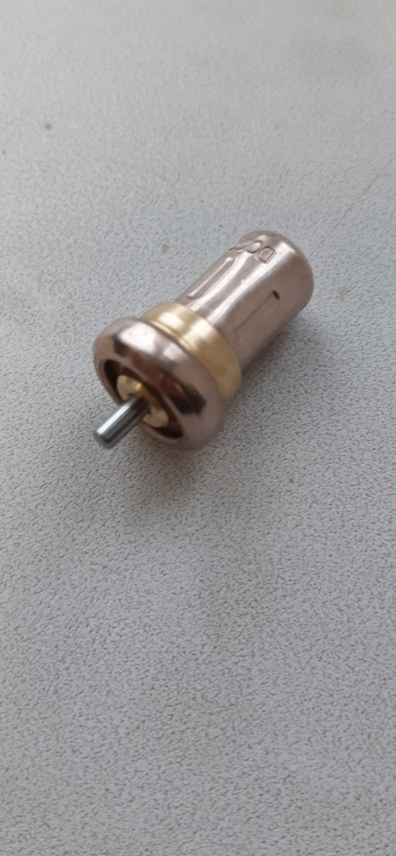

Aktualizacja, termostat w końcu skutecznie naprawiony, wyjąłem bolec/trzpień z termostatu bezpieczeństwa (trzeba go rozebrac wyjąc sprężynkę itd) i złożyłem to spowrotem w tego co wiem jest to jedyna skuteczna metoda chociaż trochę ryzykowna nie ma zabezpieczenia na wypadek awarii więc trzeba być tego świadomym że jak sie zepsuje główny termostat elektryczny i tego nie zauważymy to można przegrzać silnik. z tego co się rozeznałem to wygląda na to że zawory bezpieczeństwa sa w kilkudziesięciu procentach egzemplarzy wadliwe fabrycznie jeden wytrzyma kilka kkm inny kilkanaście ludzie na forach zagranicznych piszą że mieli po 2 razy wymieniany cały termostat na gwarancji czyli już 3 w ich samochodzie i problem dalej wrócił po jakimś czasie. (u mnie fabrycznie zamontowany padł po około 30k a ten z zestawu naprawczego też oryginał po 4 miesiącach)
Prawidłowa temperatura płynu w chłodnicy to milimetr poniżej 100 oC na wyświetlaczu. (interfejs diagnostyczny pokazywał mi 90/90 kilka wtedy z tego co pamiętam zależnie który czujnik bo jest kilka) taką temperaturę silnik MUSI osiągnąć po max 4 do 5 kilometrów zimą po mieście przy 5 stopni na dworze (z włączonym ogrzewaniem) latem szybciej jak komuś nagrzewa się kilkanaście kilometrów albo wskazówka nie jest milimetr przed 100 to sprawdźcie termostat.

To jest chyba ten korek z nowego zestawu naprawczego tego co ktoś tutaj wstawił instrukcje kilka postów wyżej,
zubencjusz ja zrobiłem to samo po drugiej awarii tego zaworka ze sprezynką silnik działa ok ładnie się dogrzewa do prawidłowej temperatury, niestety nie wiedziałem nawet ze jest taki nowy zestaw naprawczy oszczędził bym trochę roboty. Po prostu wyjąłem trzpień z wkładu woskowego trochę z tym było zabawy żeby sprężynkę rozmontowć bo jest bardzo mocna trudno to zdjąć bez uszkodzenia plastików i dostać się do tego wkładu bolec wychodzi łatwo wystarczy pociągnąć kombinerkami https://i-a.d-cd.net/DguhOfBHaGv51wEjLpM5bu7qiDU-960.jpg i zaworek po złożeniu działa teraz jak ta plastikowa zatyczka bo się nie otwiera, może kiedyś podjadę jeszcze do salonu na aktualizacje oprogramowania
