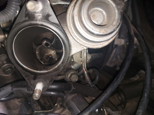

Urwana klapka. Najbardziej mnie martwi, że jest trochę oleju i ciekawe gdzie jest nit..
Ciekawe jak długo z tym jeżdżę.
Trudno wyjąć małą turbinę, czy lepiej wyjąć cały zestaw?

Chłopaki, czym zastąpić nit w małej turbinie trzymający klapkę. Wiem, że są zestawy na allegro że śrubką, ale jakoś temu nie ufam.
Jak to dobrze naprawić?

Robisz to sam czy warsztat ? Wyjąłeś całą turbine czy tylko tą małą ?
PostNapisane: Wt, 11 lip 2023, 16:19
Od: 05.01.2023
Posty: 49
Warsztat robi, bo od razu zregenerują małą turbinkę. Nit uszkodził wirnik. Mechanik wyjął tą część, gdzie siedzi klapka. Jutro jadę do Marka Malika, za 2 stówki da mi na wymianę całą tą część z zanitowaną klapką. Ma swój patent na ten nit, ma sie już nigdy nie urwać.
Marek, tak w ogóle, powiedział, że żeby wyjąć małą trzeba ją wyjąć razem z dużą. Mowa o całej turbinie.

Odebrałem dziś swoją od mechanika. Śmiga aż miło.
Co do kosztów:
2000 regeneracja małej turbiny i robocizna (wyjęcie/włożenie)
200 część z Ksawerowa
200 olej z filtrem
Jakbym od razu, po zakupie wymienił tylko część od Marka, to wysżłoby tylko 400 :/
2000 zostałoby na <%>
Mam firmę, brałem faktury, więc część pdatków odzyskam, ale i tak boli.
Jeśli ktoś naiwnie myśli, że akurat jego ominie, że jego to nie dotyczy, to żyje w będzie i niech nie będzie tak głupi jak ja.
