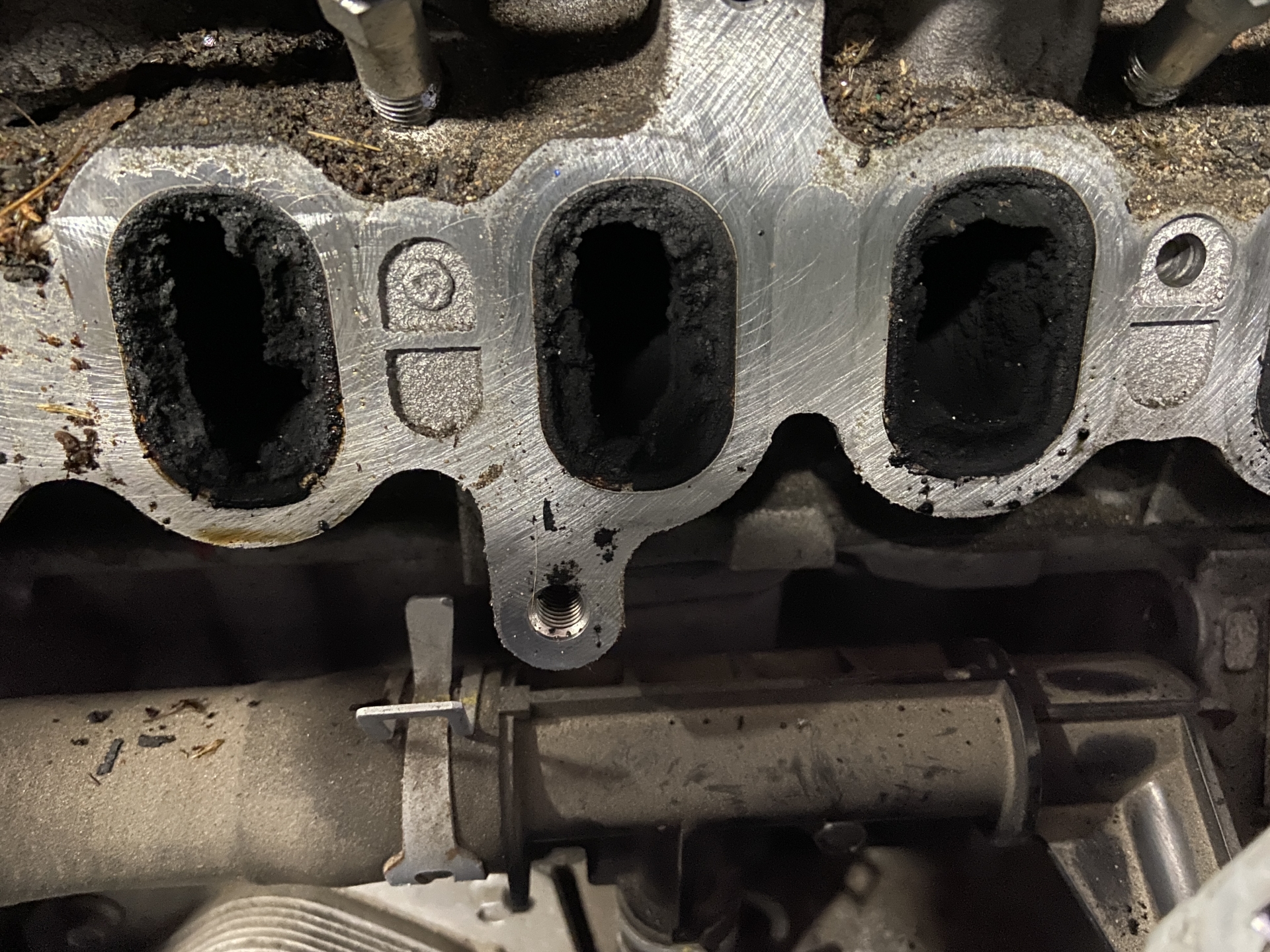

Witam, w końcu i ja zabrałem się za czyszczenie dolotu i wymianę podkładek pod wtryskami.
Wtryski wyszły dość łatwo, podkładki raczej nie przepuszczały a co do dolotu to myślałem że będzie lepiej wyglądał ......
Auto to Mazda 6 diesel 2015 z przebiegiem 125.000mil czyli około 200.000 km przebiegu
Przepustnicę wymieniałem na nową bo w starej niestety plastikowe zębatki się starły z uwagi na ilość nagaru nagromadzonego w przepustnicy.
PostNapisane: N, 30 sie 2020, 14:43
Posty: 2723
Ja pierdykam. I jak to ma poprawnie jeździć. Masakra jakaś.
Miałem podobnie przy przebiegu 180tys. Km. Przy okazji ostatnie naprawy (uszczelka pod głowicą) wszystko zostało wyczyszczone. Auto od naprawy przejechało ponad 1000km, z czego 600km w górach przy dużym obciążeniu i zero śladu wyrzucanego płynu w komorze, stan płynu niezmienny.
