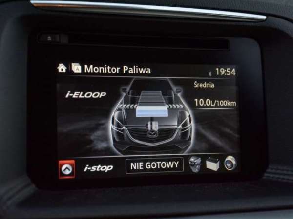

I i-Stop przestał działać. Cały czas pisze NIE GOTOWY.

Podświetlone są tylko dwie pierwsze ikonki. O jak tu: http://static1.money.pl/i/technologie/a ... ae13f8.jpg

PostNapisane: Cz, 13 lip 2017, 09:34
Od: 10.01.2016
Posty: 1648
3 ikonki.
Odpowiednio: silnik, akumulator, klima.
Jeśli pali się silnik i akumulator to istop nie działa przez klimę.
Ale nie wiem jak to możliwe - chyba że jeździsz na 15 stopni.
Ja przy 35 stopniach (25 ustawione w aucie) już po 5-10 minutach mam gotowego iStopa.
iEloop Ci działa (nabijają się beleczki na tym ekranie co zrzut zrobiłeś)?

iEloop cały czas wisi na pierwszej z sześciu kresek.
EDIT:
Podświetlony jest silnik i klima. Akumulator nie...
