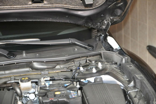

Tasiemka roboty nie zrobi bo powietrze do komory silnika i tak się dostanie przez chłodnice. Ponoć efekt jest jak się ten otwór w podszybiu porządnie szmatami zapcha. Takimi małymi w dużej ilości.

Jak spojrzysz na moje fotki to zobaczysz, że zaklejałem tasiemką miejsca, gdzie masz szmaty, przód sobie odpuściłem bo tam powietrze zawsze będzie się dostawać, o to też tam chodzi.

To nie jest patent. To tylko demonstracja gdzie prawdopodobnie leży problem. Teraz pytanie: czym to zapchać, żeby było dobrze?
yazz007 - po wymianie listew, plastików i uszczelki świst znikł w 60%. Po dodatkowym zapchaniu dziury szmatą - nie ma świstu.

Testowałem :)
Jest różnica i to bardzo odczuwalna, jestem w szoku 80% redukcja. W sobotę nie zwróciłem uwagi na otwory obok zawiasu, a tu jest chyba problem. Do szczelnego zatkania wystarczą 2 koszulki.
Oto fotki:
ObrazekObrazek

No i jestem po wyprawie do Wa-wy.Ja uszczelniłem [oczywiscie szmatami]oprócz miesc które sa na fotkach również między kolumna McPhersona a podszybiem,tak zrobiłem na początku i teraz boje się ruszać.Moja opinia jest taka że zmiana na plus i to znaczna.Oczywiście kto oczekuje że auto zrobi się super ciche to się zawiedzie,ale nie ma przymniej szumu jakby cały czas wiala za oknem wichura .Ocywiście lekki świst przy uszczelkach , toczenie opon słychać ,ale ten dźwięk narasta bardziej stopniowo.Uszczelnienienie ma wpływu na odgłosy aut jadących z przeciwka,ale ja i tak jestem zadowolony bo pierwszy raz jechałem tym samochodem nie wkur....ny.Jutro jade jeszcze w trasę autostradą i 4 dni temy jak jechałem tą trasą to jak przyjechałem do domu to byłem załamany.Jutro napisze jak wrazenia.
Mysle że te szmaty to trzeba będzie wyjąć i wło życ jakąś gąbkę.

CzerwonaStrzala - dzisiaj jechałem kilkanaście km po wyłożeniu koszulkami po obu stronach. Tak się złożyło, że w samochodzie był mój miernik (iPad) oraz żona, która zmierzyła mi głośność w samochodzie (na prawym fotelu) przy 100 km/h, w ten sam sposób jak ostatnio mierzyłem i porównywałem z X3. Różnica od ostatniego pomiaru przy tej samej prędkości -3dB. Co prawda, nie było to to samo miejsce, ale warunki zbliżone - cichy asfalt + brak wiatru. Jak będę na wsi za 2 dni, to sprawdzę jeszcze na tym samym odcinku testowym.
Najbardziej zdziwił mnie fakt, że lusterka nie hałasują tak jak przez zatkaniem tego miejsca. :idea:
