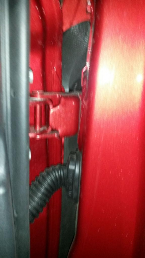

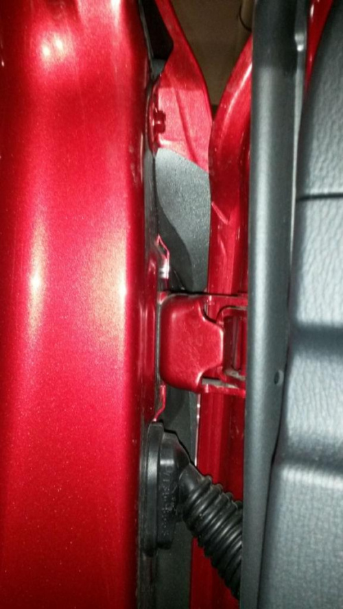

Wiecie co ja już zgłupiałem, u mnie widzę że po obu stronach jest wyłożone gąbką więc teoretycznie uszczelnienie jest:
(zdjęcia po otwarciu drzwi, za zawiasami):

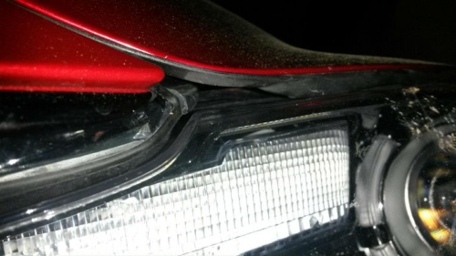

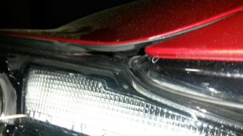

Ale co mnie zmartwiło to ogromna przerwa pod maską zaraz nad reflektorami! Możecie potwierdzić że u was wygląda to tak samo?

Ja uszczelniałem dokładnie miedzy kolumna McPhersona a podzybiem.Jutro do zrobienia 650 km to się podzielę opinią,z załączeniem fotki to mam problem ,bo mi nie wychodzi.W serwisie mi powiedzieli że Mazda już pod koniec roku ma wypuścić 6 po lifcie z naciskiem na wyciszenie.Czyli nowi posiadacze będą mieć pewnie autka ok.

tombien no właśnie w tym miejscu jest szpara po obu stronach maski na około 1cm (to chyba dużo), uszczelka nie przywiera i jest prześwit - takie dwa wloty pod maskę.
Czy możecie zobaczyć u siebie jak to wygląda? Chodzi mi konkretnie zaznaczenie w kółku:

Sektor - u mnie jest tak samo, to u wszystkich tak jest.
Tylko nie wiem jaki to ma wpływ na hałas?
Przecież obok, poniżej w grilla ładuje też powietrze, bo niby jak chłodzić płyn w chłodnicy?
