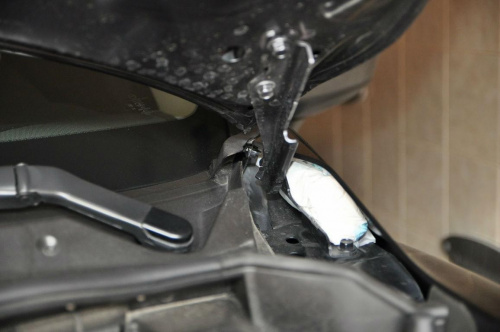

Jako nieformalny członek niepowołanej przez szymka1604 Komisji d/s szumów w GJ-tce przedstawiam wyniki przeprowadzonego dzisiaj testu na okoliczność świstów od strony komory silnikowej:
Zatkałem szczelnie otwory po obu stronach w pustych miejscach obok zawiasów pokrywy silnika. Materiałem, który mi posłużył był pampers przecięty na pół, i z każdej połówki po jej zrolowaniu uzyskałem odpowiedni materiał uszczelniający.
Miejscem testu był kilkunastokilometrowy odcinek obwodnicy Warszawy imitującej autostradę.
Nie wdająć się w szczególy chcę powiedzieć z całą odpowiedzialnością, że przyczyną szumu przy szybach (przód i tył) oraz lusterka od strony kierowcy z całą pewnością nie jest zakryta przeze mnie nieszczelność komory silnikowej.
Prawie na 100% winę ponoszą szyby (zbyt cienkie?) i (lub) uszczelki szyb (drzwi) i być może również trójkąt "tombiena". Skłądanie lusterek w trakcie jazdy z wyciszonymi nieszczelnościami w komorze nie wniosło lepszego efektu.
W mojej MADZI jadąc już z szybkością 50-60 km/h słyszę wyraźnie przy zamkniętych szybach przejeżdżające obok mnie samochody, a także szumy wiatru docierające do moich uszu z zewnątrz pojazdu. Nie przekłada się to jednak w żaden sposób na jakiekolwiek powiewy w kabinie, oczywiście oprócz tych z otworów wentylacyjno-klimatyzacyjnych.
Istnieje jeszcze teoretyczna i nikła możliwość, że wiatr przedostaje się poprzez dwa okrągłe otwory technologiczne służące moim zdanie do odprowadzania wody (widoczne na przeostatnim zdjęciu obok zamocowania zawiasu).
