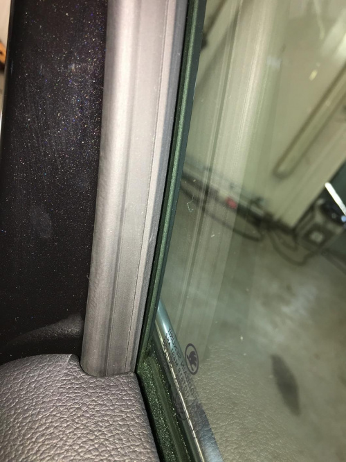

Podpowiedzcie mi proszę, w którym miejscu jest ta luka w drzwiach którą zatykacie gąbką/silikonem/czym popadnie <modlisie>

PostNapisane: Śr, 19 paź 2016, 11:11
Od: 17.08.2014
Posty: 637
viewtopic.php?f=60&t=658&start=2760#p149013
viewtopic.php?f=60&t=658&start=2760#p149124
viewtopic.php?f=60&t=658&start=2790#p149197
viewtopic.php?f=60&t=658&start=2790#p149386
viewtopic.php?f=60&t=658&start=3030#p163861

PostNapisane: Śr, 19 paź 2016, 12:17
Od: 08.08.2016
Posty: 24
Dzieki za zdjecia, biore sie do roboty.
