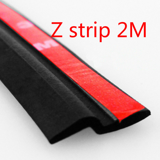

W temacie szumu, to dzisiaj przetestował kolejny patent, tylko jeszcze nie wiem jak go przekuć w coś bardziej estetycznego ;)
Jak dla mnie najlepsze dotychczasowe rozwiązanie, test na krótkiej trasie po mieście, ale przy 120km/h błoga cisza. Polecam przetestować samemu.
https://zapodaj.net/703dc98aec4bf.jpg.html
Nasuwający się wniosek, to szum wywołany jest rozpędzonym powietrzem, które idzie od dołu do góry słupka, a przez marnej jakości uszczelki dochodzi do środka na wysokości ucha.

To może uszczelkę pomiędzy słupkami drzwi przednich i tylnych ?

Sama uszczelka pomiędzy słupkami drzwi może wiele nie dać, bo powietrze idzie zapewne od spodu. Trzeba dodatkowo pomyśleć o odcięciu tego dopływu powietrza od dołu drzwi, tylko że tam trzeba użyć uszczelki od grubości min 3cm.

Myśle bardziej nad przyklejeniem dodatkowej uszczelki w miejscu tej dolnej poziomo ułożonej szmatki, tylko troszeczkę wyżej tam gdzie zaczyna się uszczelka na rancie tylnych drzwi.
A inspiracje do takich działań ściągnałem od kolegi pod tym linkiem.

allem nie możesz założyć na przednie drzwi uszczelki od strony tylnych drzwi, bo przy zamykaniu ci zostanie na wierzchu.
Musiałbyś, tak jak jest na wysokości szyb, dokleić uszczelkę do drzwi tylnych.. :) Wtedy czego byś nie otwierał uszczelka będzie pod spodem.
Nie mam pomysłu. Mój jedyny pomysł to być armaflex, odporny na wszystko, pytanie jak z wilgocią pod jakąkolwiek gąbką i czy ten słupek nie zgnije za 2-3 lata.. :idea:

Obecna uszczelka wyprofilowana jest w kierunku słupka B, a co za tym idzie nie dociska do przednich drzwi, a z prędkością i siłą wiatru robi jeszcze większy odstęp co w teorii wzmaga powiew powietrza i szum.
Mogę np. uszczelkę z tylnich drzwi zamienić na taką. Albo podkleić na obecną. Jeżeli będzie dłuższa i sztywniejsza to może da radę osłonić całą szczelinę i da lepszy docisk do przednich drzwi.
