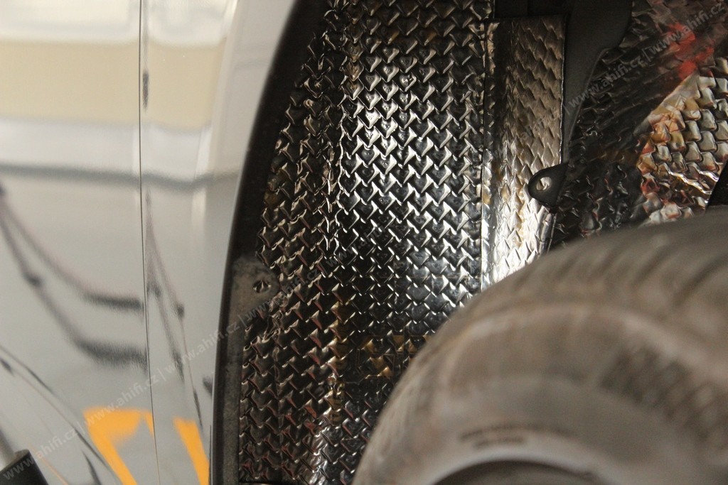

Jak będziesz robił bagażnik to od razu zrobisz tylne nadkola... nie ma sensu ich robić od zewnątrz, większość nadkola masz w bagażniku oraz w dużo mniejsza części pod tylnym siedzeniem.
Co do przodu to tu masz foty
http://www.ahifi.cz/files/filemanager_i ... 829%29.jpg
http://www.ahifi.cz/files/filemanager_i ... 830%29.jpg
To jest dość istotne wyciszenie tej ścianki !
http://www.ahifi.cz/files/filemanager_i ... 828%29.jpg

PostNapisane: Pt, 19 lut 2016, 11:08
ja mam z przodu zrobiene jak tutaj Obrazek
, ale efektu tak malo, ze niezauwazilem roznici
ale przyznaje, ze mnie niechodzilo o halas od kamiena czy wody

to rozwiązanie ogranicza hałas który przenika do kabiny przy większych prędkościach :) tez mam zrobione tylko w ten sposób, samych nadkoli plastikowych nie mam zrobionych i biję się z myślami czy je robić :idea:
hałas od kamieni i wody przedostaje się też przez podłogę samymi nadkolami tego nie wyeliminujesz trzeba robić podłogę pod nogami kierowcy i pasażera z przodu

Zaskoczyliście mnie :) jak bym miał to tak robić to bym nawet nie zaczynał :)
Wyciszenie musi być zrobione precyzyjnie i szczelnie. To na fotach to porażka. Będę robił oczywiście bagażnik z nadkolami (mata, fic i pianka) od strony nadkoli zewnetrzych mata a wyklejona ansolutnie dokładnie i precyzyjnie wprasowana. Musi być jednolita powierzchnia, bez przerw czy pustych miejsc.
