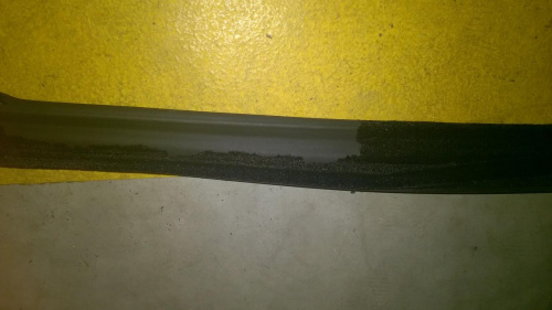

Zrobiłem flockowanie. Po wymianie uszczelek z lewej strony na flockowane efekt był mniej więcej taki jak po zabiegach z taśmą P i parcianką czyli skutek osiągnięty. Na plus szyba milej chodziła w uszczelce, na czystych gumowych ewidentnie słychać jak szyba szura po gumie. Ale niestety jest też duży minus, który zdyskwalifikował rozwiązanie po 3 dniach bo nie mogłem na to patrzeć. Już przy montażu flock zaczął schodzić miejscami z uszczelki także mi się to finalnie przestało podobać, bo wyglądało jakby miejscami coś w samochodzie odpadło, przez to efekt wizualny dziadowski i o wiele gorszy niż P + taśma :). Wychodzi na to, że do tych uszczelek wewnątrz ramy drzwi mało co się klei. Znacznie lepiej ma się sprawa z uszczelkami w kabinie, bo je też oddałem na flock. Tutaj to już wygląda bardzo ładnie i trzyma się super, ale czy coś zmieniło w kwestii szumów? :?: Nie wiem, chyba straciłem obiektywizm :?:. Natomiast mając już zdemontowane moje fabryczne uszczelki wpadłem na inny pomysł. W uszczelce szyby jest część zrobiona jak zakładka, która styka się z szybą jak jest zamknięta. Stwierdziłem, że można by coś tam pod nią wsunąć i w ten sposób uszczelnić całość. Z resztą oglądając uszczelkę miejscami ma ona fabryczne wypełnienie piankowe na częściach pionowych pod tą zakładką gumową. Ja zatem ją uzupełniłem w miejscach, w których tego nie ma, np. na całej długości górnej krawędzi. Szyba zamyka się trochę oporniej, ale mam wrażenie, że to też rozwiązało problem. Dodałem do tego zatyczkę na wzór palca Roberta tylko z P+taśma i jej nie widać. Nie mam teraz zdjęć, ale zamieszczę niedługo, aby każdy miał pogląd o czym dokładnie piszę. Wrzucę też flockowane dla wiedzy ogółu jak to wyszło.

PostNapisane: Wt, 16 cze 2015, 19:37
Obiecane zdjęcia. Zmieniłem P+taśma parciana na swój pomysł i niestety wydaje mi się, że jest gorzej. Popsułem mazdę :rozpacz:. Chyba trzeba będzie wrócić do patentu Seebo :)
Uszczelka kabinowa poflockowana
Uszczelka szyby, "zakładka"
Dodatkowe wypełnienie
Uszczelka ramy szyby poflockowana i schodzący flock
Wnętrze uszczelki pod "zakładką", widać miejscową piankę
