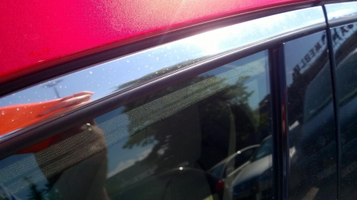

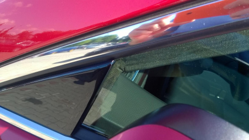

Mały upgrade uszczelki.
Użyłem taśmy materiałowej, ale gładkiej. Wygląda to teraz bardzo ładnie na żywo i w zasadzie dla kogoś kto nie ma pojęcia co to i na co, to raczej nie pozna, że dorabiane. Tym razem jednak uszczelkę odwróciłem brzuszkiem P do krawędzi. Wynikło to z tego, że gładka taśma gorzej przylega do plastiku na drzwiach, a dzięki odwróceniu ładnie się chowa pod szybą i nie szpeci całości. Przesuwałem uszczelkę maksymalnie do tyłu, aby jak najlepiej przylegała do zamkniętej szyby. Do tego dorobiłem zatyczki do pozostającej szczeliny na dole z 1-2cm kawałków P. Składałem ją na pół i oklejałem tą samą taśmą. Trzeba było to już mocno upychać, ale ładnie się schowało i też nic nie widać. No i sama taśma też gorzej łapała na początku na uszczelce P niż wersja mechowata, ale póki co się trzyma, zobaczymy za kilka dni czy efekt pozostaje czy jednak coś zaczyna odchodzić. Kleiłem bez dodatkowej taśmy dwustronnej, słabo chwytała, a ten klej na P jest dosyć mocny i ładnie łapie na plastiku drzwi.
Efekt - nie ma gwizdania, słyszę szum opływający auto. Jednak w stosunku do oklejenia całej szyby dookoła wydaje mi się, że jest gorzej i można to jeszcze właśnie w ten sposób poprawić. Jedyne co wg mnie nie zmienia nic to dodanie uszczelki na dolnej krawędzi. Dzisiaj jak jeździłem na poprzedniej wersji mechowatej to dolną zdjąłem i właśnie nic się nie zmieniło wewnątrz kabiny. Póki co zostawiam tak jak jest, niedługo czeka mnie dłuższa trasa to wtedy się wypowiem czy jechało mi się bardziej komfortowo.
A, i co do spotu to nie widzę problemu. Kwestia ustalenia czasu i miejsca. Poza tym jestem ciekaw również Waszej opinii czy to faktycznie coś dało czy może ja już ogłuchłem od tych ciągłych testów i mam permanentne placebo ;)
Zdjęcia poniżej.
