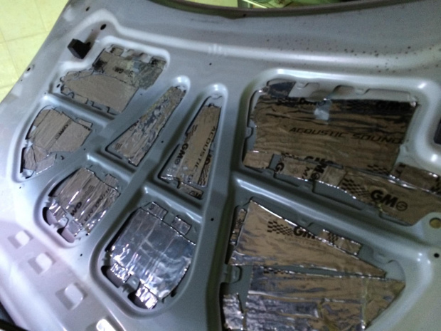

Koledzy piszą w innym wątku o podatności gj na podmuchy wiatru postanowiłem więc dociążyć przód auta
było tak
a jest tak
wszystko przykryte oryginalną wykładziną :)
nie spodziewam sieszału ale blacha maski przestała rezonować i z zupełnie innym dzwiękiem się zamyka :)
jutro testy drogowe :)

ja maski juz robylem dawno, zadnego efektu niezauwazilem. Samochod sie lepej nieprowadzi :-D
falowanie maski to tez niepoprawilo

mirecsk38, a dałeś tylko matę czy jeszcze dołożyłeś trochę pianki?
PostNapisane: Wt, 16 wrz 2014, 11:36
Lepiej się nie prowadzi ale na podmuchy jest mniej czuły :wink: . Zauważyłem to zaraz po wyjeździe z warsztatu jak wracałem obwodnicą WaWy . Przed wyciszeniem czasami taki podmuch był wręcz niebezpieczny i odruchowo trzeba było być czujnym teraz jest znacznie lepszy komfort w trasie. Dodatkowo zmieniłem opony które prowadzą auto jak po szynach zachowując tor jak im kierownica karze.
Btw mi maski nie wyciszali tylko dołożyli masy w zakola i drzwi razem ok. 50 kg <bach> .
PostNapisane: Wt, 16 wrz 2014, 11:50
Michal: pianki nie. duzego halasu od silnika u mnie nema.
