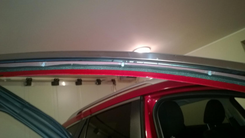

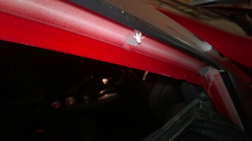

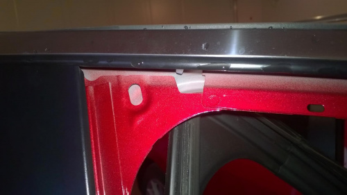

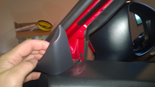

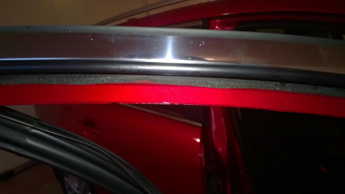

No to obiecane zdjęcia, choć nie wiem czy na nich będzie dobrze widać.
Żeby zdjąć uszczelkę, najłatwiej odpiąć trójkącik od środka, wtedy mamy dostęp do narożnika uszczelki i możemy ją zacząć ściągać:
Jak już wyciągniemy tą uszczelkę całą (będzie sobie dyndać, bo po obu stronach trzyma się drzwi), to naszym oczom ukaże się coś takiego:
To jest widok do przodu :)
A to tylna część. W każdym razie mamy zagłębienie praktycznie na całej długości, a uszczelka jest płaska (żeby skończyła się przed kołkami). Z mojego punktu widzenia możemy zapchać wszystko do linii kołków trzymających uszczelkę drzwiową. Kawałek dalej już nie damy rady, bo uszczelka szyby wchodzi do samej góry. W rogach także jest problematycznie, każdy musi sobie sam obejrzeć uszczelkę i jak ona jest wciskana (z tyłu trzeba wepchnąć uszczelnienie pod blachę, bo na nią przychodzi o razu uszczelka). Najlepszym materiałem wydaje mi się sznur dylatacyjny 6mm, ale nie chciało mi się jeździć po sklepach, a chciałem to uszczelnić. No więc napchałem pianki GMS:
Wydaje się ciszej, na ile jest to chyba ocenię dopiero dzisiaj wieczorem w drodze na Garwolin. Zobaczymy.
