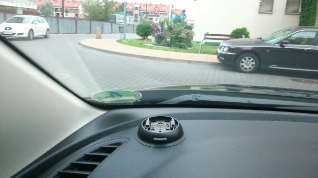

W niedawno zakupionej Maździe mam zamontowane takie ustrojstwo, wygląda że jest to zamontowane na stałe i zasilane od spodu, ma ktoś pojęcie co się podłącza do tego i do czego może to służyć?Obrazek

A czy tam nie powinien być czujnik nasłonecznienia? W wersji UK jest z lewej czy prawej strony?
Tapnięte z GT-I9300
PostNapisane: Pt, 15 sie 2014, 08:47
prawej :)
na moje to jest albo do systemu glosnomowiacego albo do navigacji.
Trzeba zobaczyc ile kabli odchodzi od tego i do czego sa podlaczone.
-- Dodano: 15 sie 2014, o 07:49 --
TOMASZ a po czym wnioskujesz ze to wersja UK :>
Na moje to jest wersja europejska :wink:

Jest to wersja europejska, a to coś co pokazałem na zdjęciu wygląda jakby jakieś urządzenie można było podpiąć (iphone ?? :) Macie jakieś pomysły?

tommek82 mi też to wygląda na jakiś zestaw głośnomówiący albo do navi. A nie masz nigdzie ukrytego mikrofonu? np. przy światełku na podsufitce?

Hej napewno to nie będzie zestaw głośnomówiący bo mam wbudowany bluetooth.

niekoniecznie. Ktoś może preferował inny system, niż ten mazdowski.
PostNapisane: So, 16 sie 2014, 21:06
Dla mnie to wyglada na stacje dokujaca do nawigacji.
PostNapisane: So, 16 sie 2014, 21:10
Posty: 1752
tez tak myslę ;)

macie rację Panowie, udało mi się dowiedzieć że jest to baza pod nawigację Navigon :)
