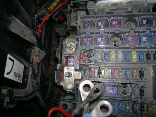

Nie było... Mam już chyba rozwiązanie problemu.
Jakimś cudem, sam nie wiem jakim przepalił się ten bezpiecznik...
Odkręciłem widoczne na zdjęciu 3 kable w celu przeczyszczenia, bo były bardzo zaśniedziałe i jeden od razu się ukruszył, więc go zarobiłem od nowa. Przykręcając nie odłączyłem klemy i chyba dlatego ten bezpiecznik się przepalił!! W sumie to dziwne, że nie wytrzymał!!
Zarobiłem na próbę na krótko bezpiecznik 30A wszystko wydawało się OK (centralny działał, oświetlenie też), ale po odpaleniu auta się przepala, bo tamten ma 125A, więc jutro muszę taki kupić i jakoś zrobić to też raczej na krótko. Chyba, że uda mi się wyjąć całej puszki z bezpiecznikami, żeby dostać się do tamtego.

rafalski napisał(a):
Zrobiłem na próbę na krótko bezpiecznik 30A wszystko wydawało się OK (centralny działał, oświetlenie też), ale po odpaleniu auta się przepala
To masz jakieś zwarcie. Sprawdź dokładnie te kable.

PostNapisane: Cz, 2 sty 2014, 23:07
No ale spalić 125A i nie wiedzieć :-D no to piwko dla ciebie ;) czułem ze bezbiecznik no ale ze ten to nie :P

Kable wyglądają OK, nie wiem czy jest zwarcie, bo normalnie bezpiecznik wytrzymuje, dopiero przepala się jak odpalę auto... Pewnie dlatego, że to 30A, a nie 125A :)
Zobaczymy jutro
Piwko dla mnie :) ??
4,5 godz dodatkowej i niepotrzebnej roboty, nie wiadomo z jakiego powodu???
Spodziewałbyś się, że po odpięciu tych kabelków i przykręceniu z powrotem spali się bezpiecznik 125A??
PostNapisane: Cz, 2 sty 2014, 23:45
Nie, jeśli z powrotem przelała się nowy/następny 125A to cos nie bardzo jest.
Jesli 30A się przelała w moejscu 125A to zrozumiałe raczej.
Ponadto widzę chyba na zdjęciu miejsce zwarcia, widoczne chyba okopcenie na dolnym konektorze głównego bezpiecznika, oraz zarobiony przewód jest czarny okopcony, albo to tylko tak aparat zapisał. Nie ważne zresztą, usprawnij to porządnie, bo takie Prady Palace 125A sa niebezpieczne ;) ale te kabelki to do czego masz? jakiś piec ? Bo to raczej nie jest oryginał :P

Nie mam pojęcia od czego te kabelki?? Dodam, że jest webasto, ale to raczej nie od tego...
PostNapisane: Pt, 3 sty 2014, 00:22
Piecyk w sensie wzmacniacz, Webasto jest fabryczne. Te przewody co SA luźne na zdjęciu to nie jest oryginalna instalacja auta, cos jest dolozone lub kombinowane ;)

W takim razie nie wiem od czego to jest. W tych przewodach są też wstawione jakieś 2 bezpieczniki jeszcze...
Najlepsze jest to, że jest przycisk do składania lusterek, a nie ma żadnego mechanizmu w lusterkach i podgrzewane też nie są, bo nie ma nawet kabla do szkła lusterka
PostNapisane: Pt, 3 sty 2014, 00:34
Hmmm... male śledztwo "Adrianny" bedzie wskazane. Jak SA dodatkowe bezpieczniki poza skrzynką na luźnych przewodach tn tym bardziej musisz się tym zając, nie wiadomo gdzie, kto i jak to zrobił. :| a co może jeszcze wyjść na jaw to strach nawet myśleć, jedną kleje zdjąłeś i tyle juz się dowiedziales :D

Jutro walczę dalej z bezpiecznikiem... Ale jak go wyjąć to nie mam pojęcia, chyba trzeba całą skrzynkę/puszkę wyjąć. Dzisiaj nawet trochę próbowałem ale ciężko będzie
PostNapisane: Pt, 3 sty 2014, 00:56
Ten główny bezpiecznik jest chyba przykrecany po spodem, te dwie śruby są tylko do połączenia przewodów z bezpiecznikiem. Lekko nie będzie, wszystko jest robione na "krótko" malo miejsca i malo możliwości manewru, trzymam kciuki ;)
