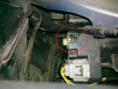

Pany, mam pytanie - czy ktos z Was regulowal sobie samemu wysokosc reflektorow ? Widzialem tam dwie srubki, z takimi niby zabkami na bokach, krecilem jedna ale nie widzialem zadnych zmian. Pytam bo prawa lampa chyba swieci wyzej niz poprzednio i chce je ustawic jednakowo.

Jak wyjdę z fabryki, to zerknę w którą dziurę trzeba wetknąć wkrętak gwiazdkowy i kręcić :wink:
Edyta: regulację wysokości świecenia reflektorów wykonuje się na silniczku, wkrętakiem krzyżakowym. Silniczek znajduje się pod błotnikiem, bliżej zewnętrznej strony. Długi gwiazdkowy wkrętak da radę.
Zdjęcie tylko takie udało mi się zrobić.

Ja regulowałem za pomocą nasadowej 10 z "grzechotką". Mi świeciło dość wysoko, a regulacja jest dość precyzyjna więc musiałem się sporo nakręcić.
