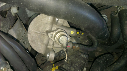

mam pytanie odnośnie wymiany filtra paliwa ON na co powinienem zwrócić uwagę? Jak odpowietrzyć?

Odkrecasz wlew paliwa, Demontujesz całość, zaslepiasz wezyki, do nowego filtra zakrecasz odstijnik wody, zalewasz paliwem, podpinasz wezyki, mocujesz całość. Nie pękaj, nie zapowietrzy się całkowicie, auto zgaśnie na moment ale później będzie ok.

PostNapisane: Wt, 17 lut 2015, 15:13

A co na to pompa i wtryski :idea:

Ja tak wymieniałem jak pisze Millerek i pompa ani wtryski nie zgłaszały sprzeciwu :hahahaha:

Już jestem po wymianie <spoko> bez niespodzianek. Trochę mnie zaskoczyło to,że nie było pompki. Wymianę wykonałem tak jak Millerek napisał z tym,że przewody paliwowe ścisłem przed ich odlaczeniem.
