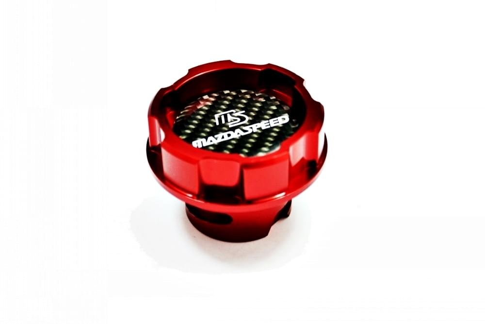

Oglądam od dłuższego czasu korek wlewu oleju i zastanawiam się czy zamówić :D
Koszt około 70zł. Wygląda to tak:
Co Wy o tym sądzicie ?
PostNapisane: Pn, 5 wrz 2016, 00:19
Będzie tobie to do czegoś pasować? chociażby kolorystycznie, a tak do kremy plusowej ;)
PostNapisane: Pn, 5 wrz 2016, 20:49
Będzie pasować do silikonowej/gumowej osłony klemy "+" akumulatora :lol:
Więcej czerwonego nie mam.
