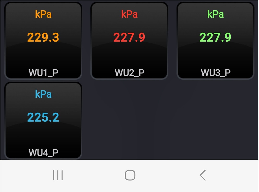

PostNapisane: Pt, 12 sty 2024, 22:23
Od: 24.01.2021
Posty: 521
Rok produkcji: 2020
Kierowca napisał(a):
A tak już serio :oops: to najlepszy sposób na sprawdzenie i potwierdzenie ciśnienia w kołach to podłączenie się interfejsem, np. Forscan Lite przy użyciu np. modułu BT Vgate iCar 2.
Dotyczy to tylko pojazdów, które posiadają możliwość dokładnego pomiaru ciśnienia powietrza w kołach poprzez czujniki TPMS.
Wchodzimy w aplikację, później we wskaźniki i włączamy podgląd pid`ów:
1) IC.WU1_P – ciśnienie powietrza w oponie x
2) IC.WU2_P – ciśnienie powietrza w oponie x
3) IC.WU3_P – ciśnienie powietrza w oponie x
4) IC.WU4_P – ciśnienie powietrza w oponie x
Z uwagi na to, że czujniki TMPS umieszczone są w kołach i łączą się bezprzewodowo z ECU początkowo nie wiemy, który pid reprezentuje dane koło. Musimy to sprawdzić upuszczając ciśnienie kolejno z każdego kół. Warto zapisać to sobie po zidentyfikowaniu kół.
Jak widać mamy aktualne wartości ciśnienia powietrza w oponach w kPa.
Powyższe wartości to dane odczytane po zmianie kół na zimowe i pompowaniu na stacji benzynowej automatyczną pompką.
Trzeba przyznać, że dosyć dokładna była to pompka bo w każdym z kół jest praktycznie po przeliczeniu 2,3 Bar.
Różnice ciśnienia pomiędzy kołami pomijalne, lekko odstaje u mnie koło lewe przednie (IC.WU1_P ).
Trzeba pamiętać, że różnice mogą być spowodowane nawet szybkością i sposobem w jaki rozłączamy zawór po zakończeniu pompowania.
Wielkim plusem użycia interfejsu jest możliwość bardzo dokładnego wyrównania ciśnienia w kołach, możliwość sprawdzenia ciśnienia w czasie jazdy, a także możliwość ustalenia, które koło jest niedopompowane gdy mamy komunikat o złym ciśnieniu na szafie.
Więcej o diagnostyce innych podzespołów przy użyciu Forscan Lite napiszę w wątku, który przygotowuję i zamieszczę go niebawem na forum.
Miałem trochę czasu i dogłębnie wcześniej zbadałem temat na własne potrzeby. Muszę złożyć tylko wszystko w całość.
Generalnie nawet okrojony Forscan na Android to obecnie potężne narzędzie diagnostyczne w przypadku M6 III-gen, gdzie ECU jest mocno rozbudowane.
