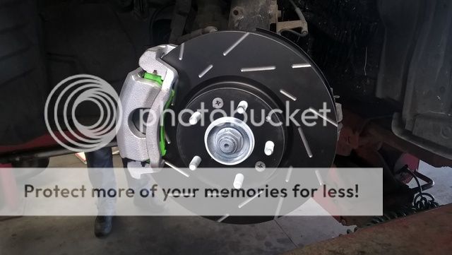

PostNapisane: So, 29 paź 2016, 21:35
Od: 29.04.2016
Nie ma jak EBC :)
PostNapisane: So, 29 paź 2016, 23:20
No i to jest dobrze zabezpieczona tarcza..
PostNapisane: N, 30 paź 2016, 15:57
Od: 17.05.2015
Posty: 303
Bicker pojeździsz trochę i dopiero wtedy napisz opinie. Niestety EBC to nie jest zbyt dobry produkt o czym najwięcej wypowiadają się na forach racingowych.
Przypadek sprzed 2 tygodni - Civic Type R 2015, klocki EBC skończyły się po kilku okrążeniach na Track Dayu na Torze Poznań. Cena klocków to 900 zł, Ferodo DS o dwie stówki tańsze a bez porównania lepsze pod każdym względem... Generalnie EBC słynie z tego, że płacimy za niskiej jakości produkt tyle co za premium.
