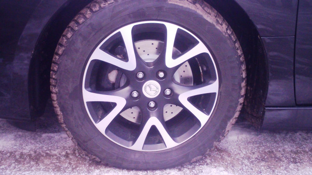

U mnie też wystąpił problem z biciem na kierownicy .Kupiłem auto z nowymi klockami tak przynajmniej wyglądały ale trzepało kierownicą więc przetoczyłem tarcze .Jedno porządne hamowanie i znowu to samo ,więc trochę poczytałem o naszych Madziach i głowa mnie rozbolała od tych problemów z heblami.Pomyślałem że trzeba zainwestować ,kupiłem tarcze :
Tarcza Zimmermann Sport CoatZ 260zł sztuka
plus klocki hamulcowe :
Hawk Performance HPS Street 339zł plus przesyłka 29zł i się zrobiło 880zł.
Trochę dużo jak na mnie. Na to chwilę po przejechaniu 1500km nie ma bicia, hamowanie z 210km/h, ale hamulce jakieś takie niejakie twarde, hamują ale dziwne .W golfie miałem trw i były zdecydowanie lepsze i tańsze i bezproblemowe .Do wymiany jeszcze pójdzie tył na klocki Hawk, to może się coś zmieni.

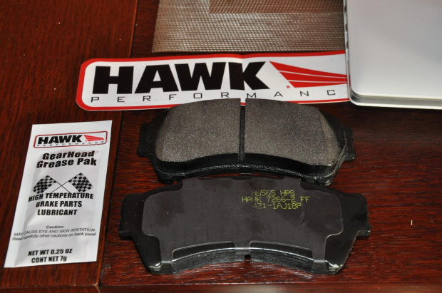

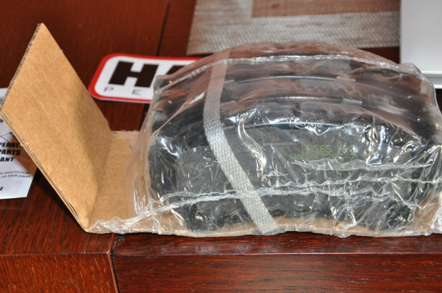

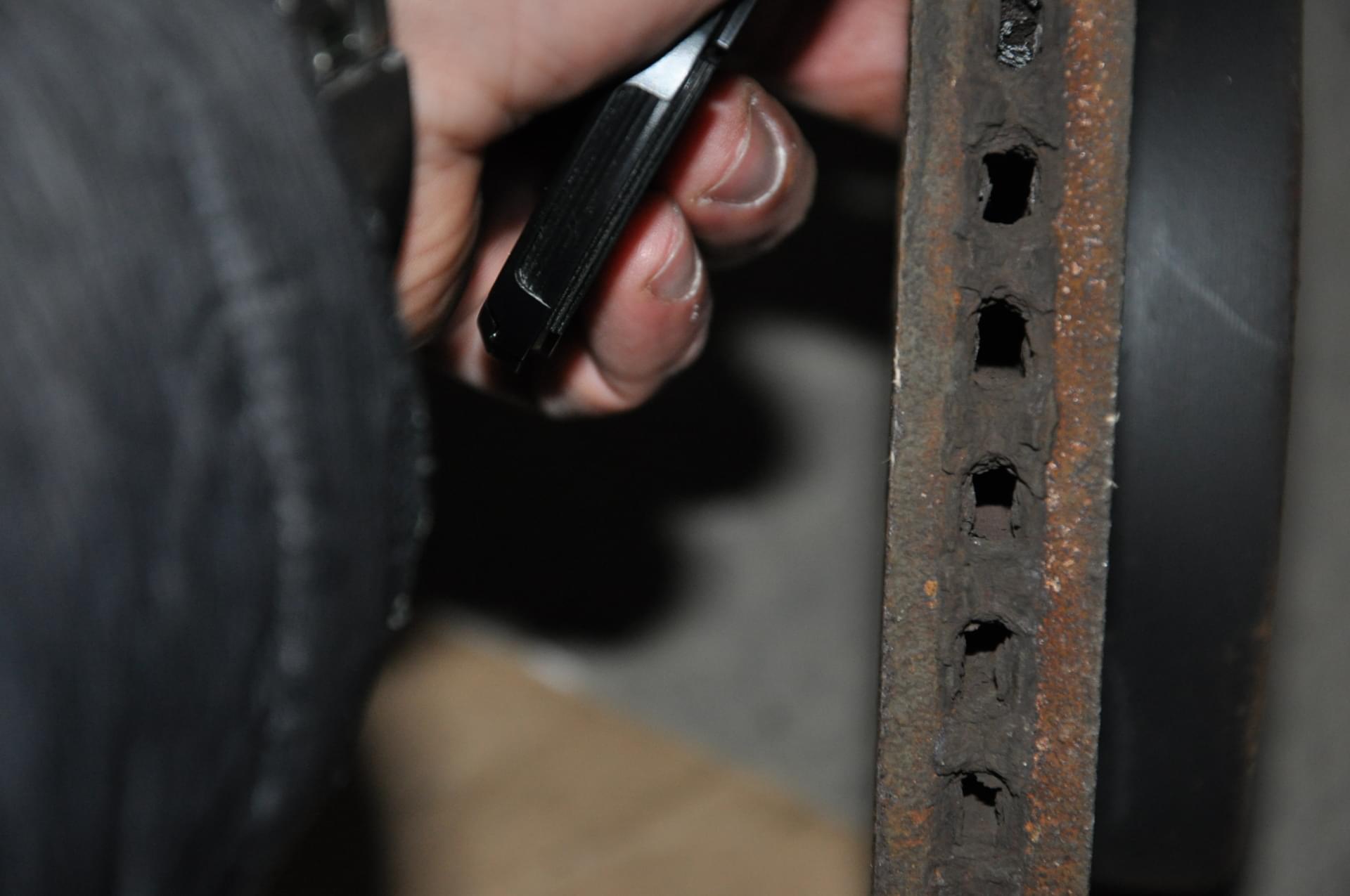

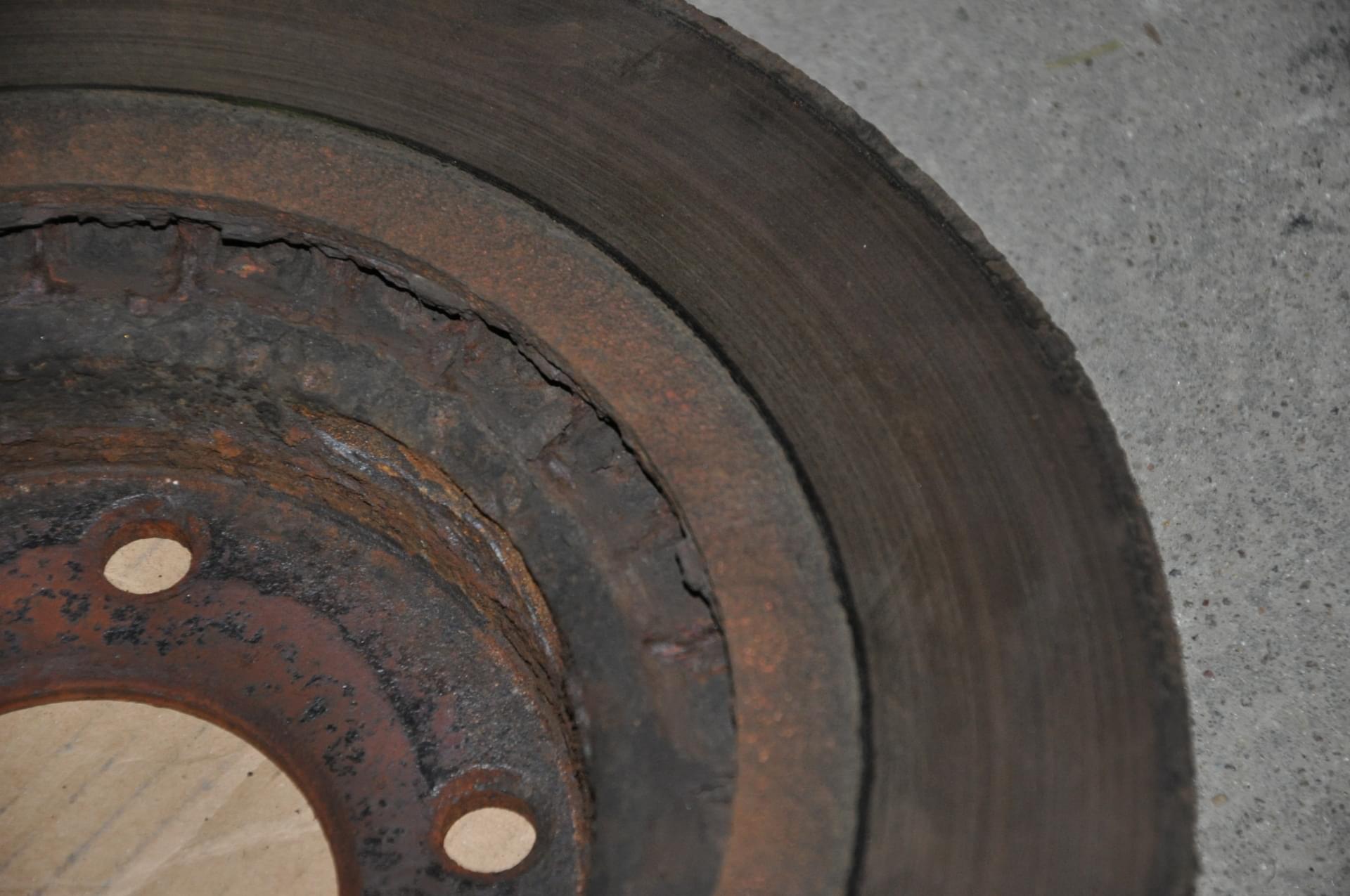

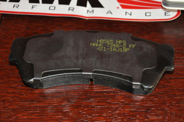

Ze względu na prawie już zużyty klocek wewnętrzny na prawej przedniej osi, postanowiłem wymienić klocki hamulcowe. Wybór padł na Hawk Performance HPS kupione u naszego partnera Topbrakes
Przy pomocy zawartego lubrykantu nasmarowano prowadnice (wcześnie dobrze oczyszczone) i miejsce styku klocka z tłoczkiem.

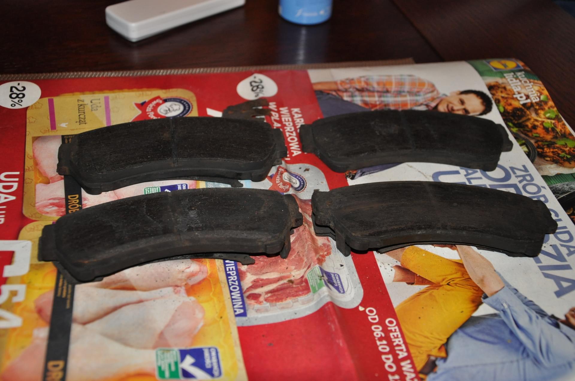

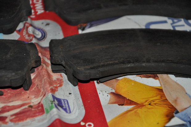

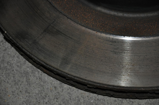

Tutaj widać zużytą okładzinę cierną z wewnętrznego klocka.

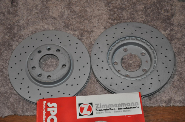

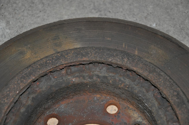

Jeżeli chodzi o tarcze to wybrałem Zimmermermann sport.

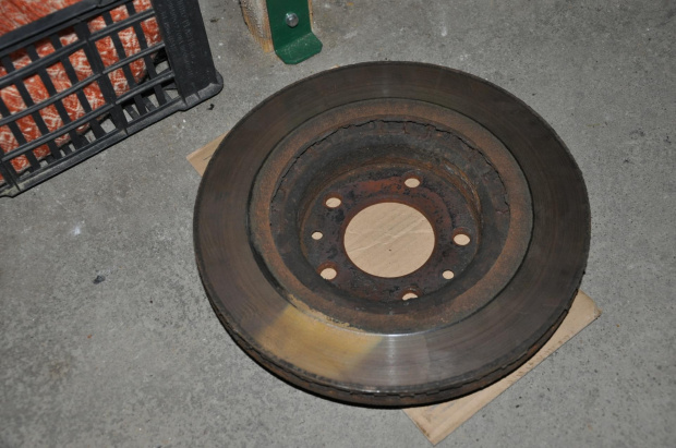

Wcześniej byłem jeszcze w Largo w Gdyni czy da się przetoczyć tarcze na samochodzie, ale po zmierzeniu już się nie nadawały.

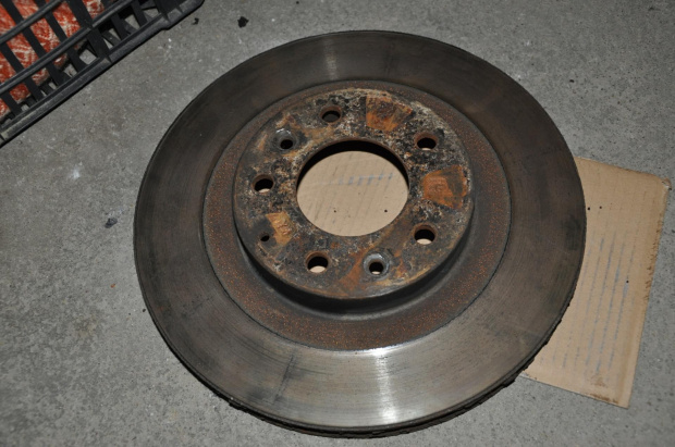

[b]Tak się prezentują zdemontowane tarcze z którymi chłopaki z warsztatu męczyli się około 3 godziny. Zapieczone były zarówno tarcze na piastach jak i śruby mocujące, szef zakładu powiedział, że dziadowskie te Mazdy bo w VW i Audi tak nie ma i schodzą bez problemu :)
Niestety piasty nie zostały dobrze oczyszczone i przy wymianie łożyska trzeba było to poprawić.
A tak prezentuje się cały zestaw na aucie. Przepraszam za jakość zdjęć, ale nie miałem przy sobie aparatu.
Być może w późniejszym czasie wrzucę lepsze zdjęcia już na letnich felgach.
Podsumowując Mazda chyba lepiej hamuje niż na zestawie ori, który wymieniłem. Ale potwierdzę to jak przejadę więcej km i układ się dotrze. Z pewnością tarcze wyglądają nieporównywalnie lepiej od oryginału.
