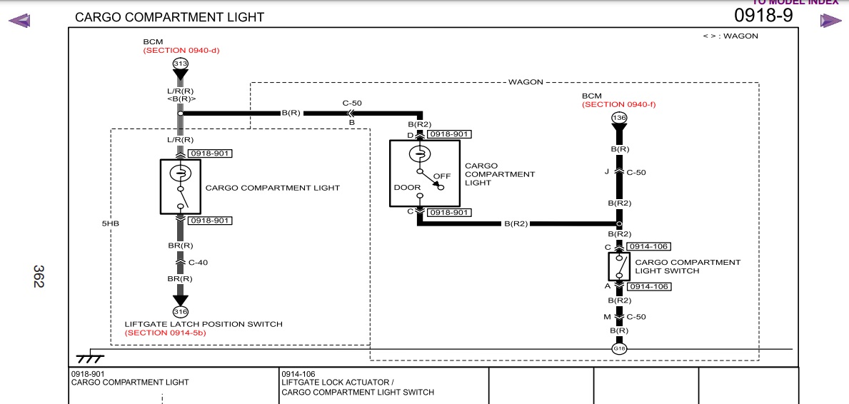

Witam, mam problem tego typu, że klapa nie otwiera się kiedy przełącznik na lampce w klapie jest ustawiony w pozycję DOOR, na OFF normalnie działa. Sprawdziłem przycisk do otwierania i jest sprawny, przepatrzylem kostki co wchodzą do zamka klapy, do lampki i tą główną u góry klapy i wszystkie piny czyste.
Może ktoś się z takim czymś spotkał. Czyżby zamek?
Z góry dziękuję za odpowiedź.

Co ma przełącznik oświetlenia do przycisku zamka ? Niby nic. Może przetarta izolacja między kablami w instalacji ? Wiązka idzie razem przepustem u góry klapy...

No niby ma, bo w zamku klapy znajduje się tzw. microswitch, który sygnalizuje otwarcie/zamknięcie klapy.
-- Dodano: 10 kwietnia 2023, o 13:27 --
Dziś się zabrałem za szukanie przyczyny, przedzwoniłem całą wiązkę od klapy do przodu, miałem już podmieniać BCM, ale w jednej kostce po jej rozebraniu dopatrzyłem się lekkiej śniedzi, psiknięte kontaktem i działa jak należy.

Mam ten sam problem, przycisk zyje swoim zyciem i ma powiazanie ze swiatlami w srodku, tylna lampka jarzy sie lekko dopiero jak dam na off to otwiera sie bagaznik, jak wylacze tylna lampke to jarzy sie przednia i tak na zmiane z drzwiami. Gdzie mam szukac tego elementu ktory moze za to odpowiadac? Ten modul?
Wysłane z mojego SM-G973F przy użyciu Tapatalka
Moduł BCM znajduje się przy skrzynce bezpieczników tej przy nogach kierowcy (na słupku A). Obejrzyj dobrze wszystkie kostki, bo lubią zaśniedzieć.

Dzieki, jutro tam zajrze. Ostatnio rozbieralem tez drzwi wyjmowalem glosnik, moze tam cos w poruszylem, no idzie zglupiec co sie dzieje, nowy przycisk klapy zalozony, to samo, decyduje o tym czy bagaznik sie otworzy odpowiednia kombinacja wlaczenia lampek w srodku...

Co zauwazylem w tej chwili. Jak jakiekolwiek drzwi sa otwarte to nie otworze bagaznika z przycisku. Zamkne drzwi - za chwile bagaznik otwiera sie z przycisku. Ale po ktorejs probie.
Natomiast jak zamkne centralnym auto to bagaznik od razu sie otwiera z przycisku. O co tu chodzi ? Ktos pomoze?
