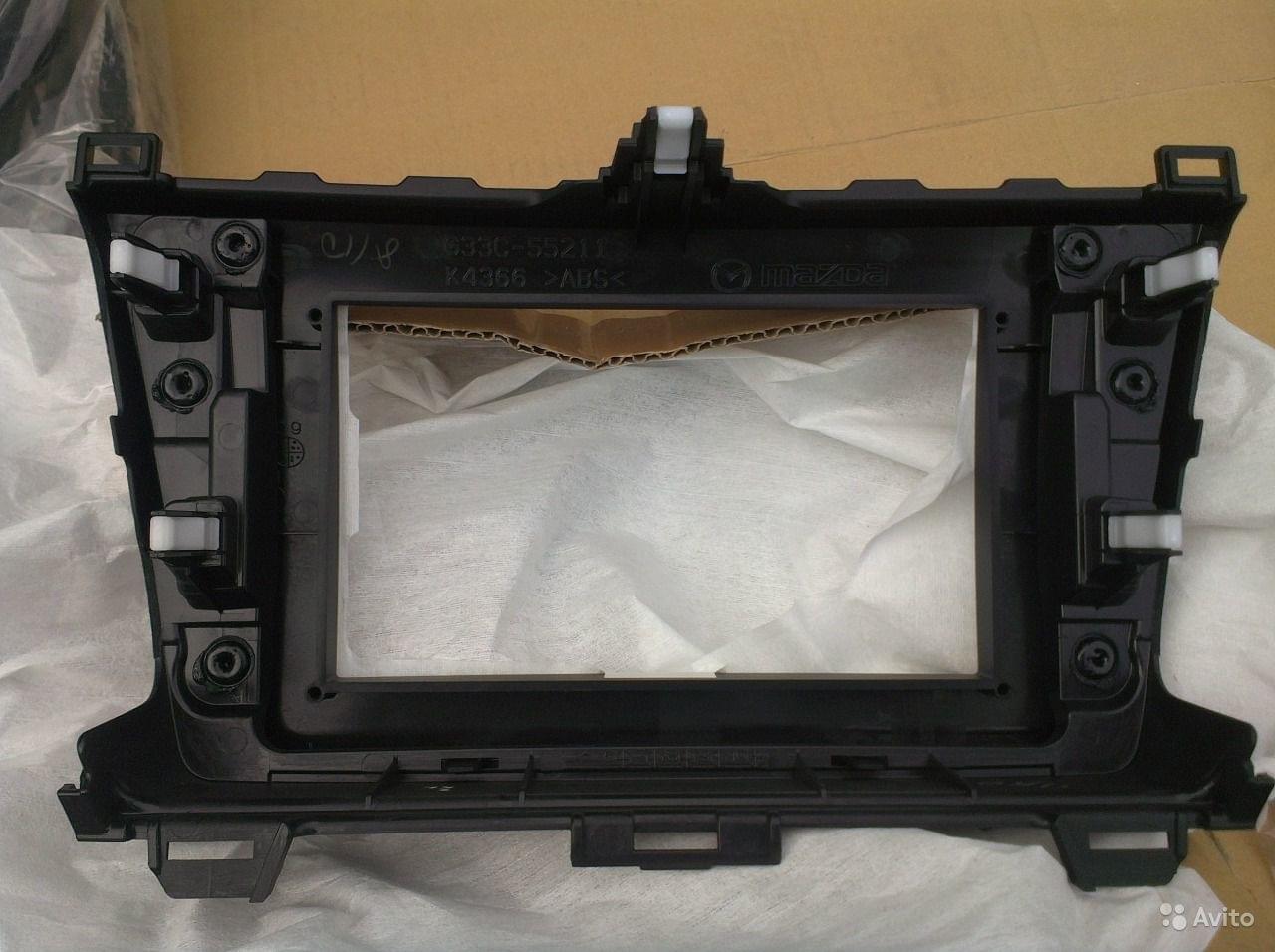

Zrobiłem mały rekonesans w ASO i okazuje się, że można kupić samą ramkę:
GDK1-55-210A - ramka 2DIN, 340 zł
GH01V6025 - elementy montażowe, że by nie rzeźbić z płaskownikami z Castoramy :) 74 zł
Obrazek Obrazek Obrazek

PostNapisane: Śr, 9 gru 2015, 13:26
W sumie to niewiele drozej niz te chinskie ramki a wyglada 10x porzadniej, moze kiedys swoja wymienie, pokaz foto jak juz zamontujesz.
