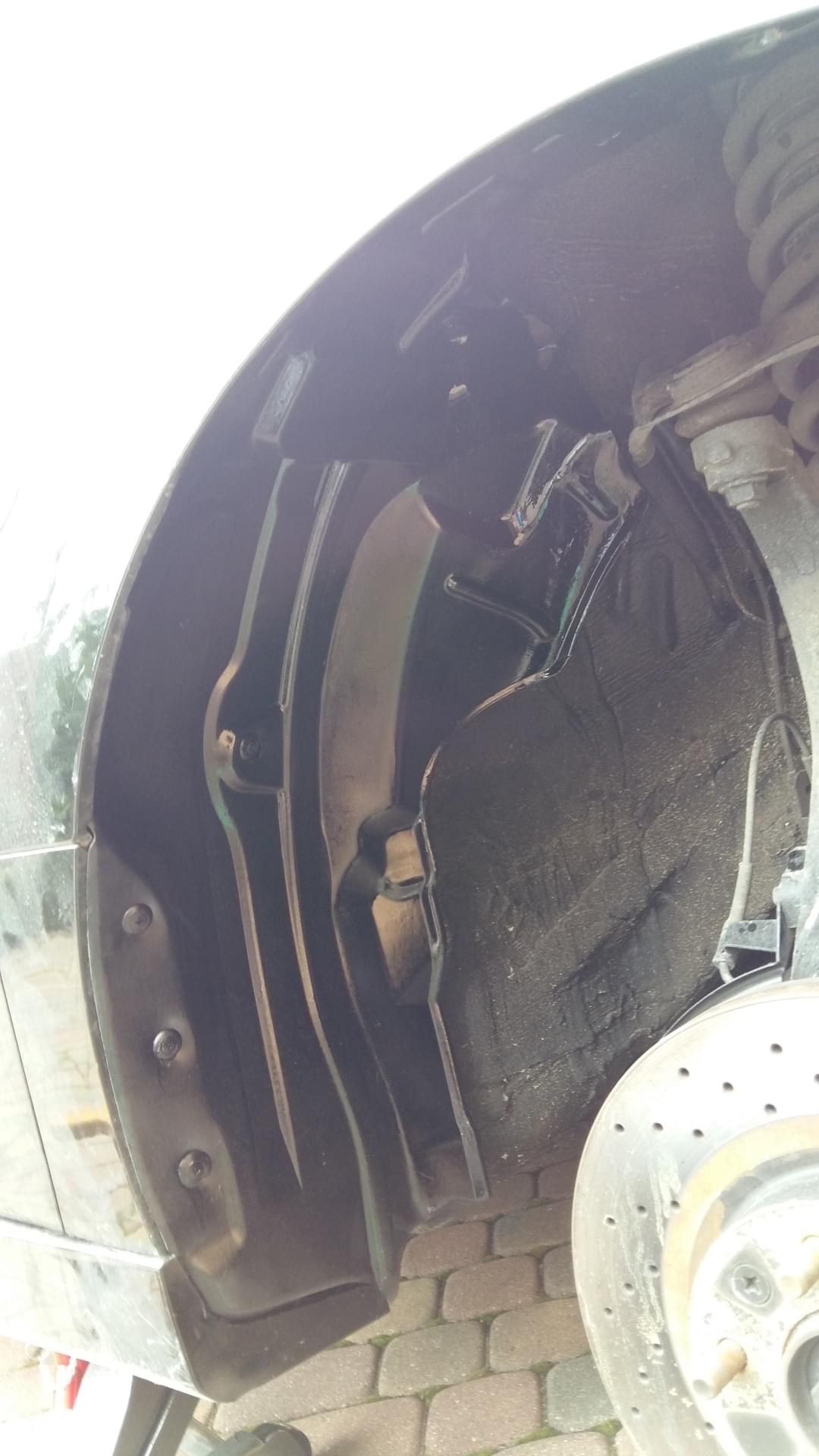

Na początek zdejmujemy koło i odpinamy spinki których jest około dziesięć. Gdy mamy dostęp do wewnętrznej i zewnętrznej plastikowej części osłony nadkola, czyścimy je dowolnym środkiem APC, ja użyłem Nielsen 1:10.
Mając tak przygotowaną powierzchnię możemy przystąpić do wyklejania matami. Ja miałem 'pomocnika", więc miałem trochę ... ciężej :wink:

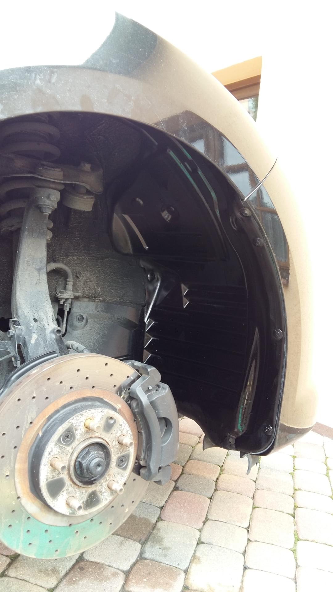

Na matę wycinamy i przyklejamy piankę, teraz idzie znacznie szybciej i łatwiej.
Teraz drugie nadkole.
Przy okazji wygłuszenia nadkola warto je zregenerować. Ja do tego celu użyłem czernidła Autobrite, ale na rynku mamy wiele podobnych jak choćby Black Dye od AutoGlym. Do rozprowadzenia farby możemy użyć gąbeczki. Miejcie na uwadzę fakt, że farba szybko schnie i już po około kilku minutach jest sucha.
Niestety nie zrobiłem zdjęć przed malowaniem, ale zainteresowani na pewno dobrze wiedzą jak wyglądają nawet po samym umyciu, są siwe. Myślę, że efekt po takim zabiegu jest znakomity i warto wydać te czterdzieści parę złotych, szczególnie że takim preparatem można odświeżyć również wykładzinę oraz welurowe dywaniki.

Pytanie: jakie są przesłanki ku stosowaniu mat a nie np. takich środków wygłuszających jak Noxudol 3100/3110? Zastanawiałeś się nad tym? Są jakieś za i przeciw jednej albo drugiej metodzie?
PostNapisane: N, 21 sie 2016, 11:50
Mam już powłokę antykorozyjną, więc ta mata i pianka dodatkowo wygłusza nadkola. Zresztą są one klejone na plastikowe osłony, a antykorozja na blachę.

Duża różnica po takim zabiegu?Mam dosyć ciche opony bo 68dB przy roz 225/45/18 ale zastanawiam się tez nad tym zabiegiem.Idę w stronę doskonałości poprzez wygłuszanie, po Twoich modach.Mam juz wygłuszony bagażnik z nadkolami tylnymi od wewnątrz oraz wszystkie drzwi.Najbliższe palny cała podłoga oraz nadkola i podszybie.Myślę że w do końca tygodnia się z tym uporam.Ale zastanawia mnie właśnie efekt tego moda,czy mocno wygłusza szum od kół???
PostNapisane: Pn, 15 maja 2017, 21:18
Jest lekka poprawa, ale tak naprawdę to ciężko to stwierdzić bez mierzenia sonometrem.
