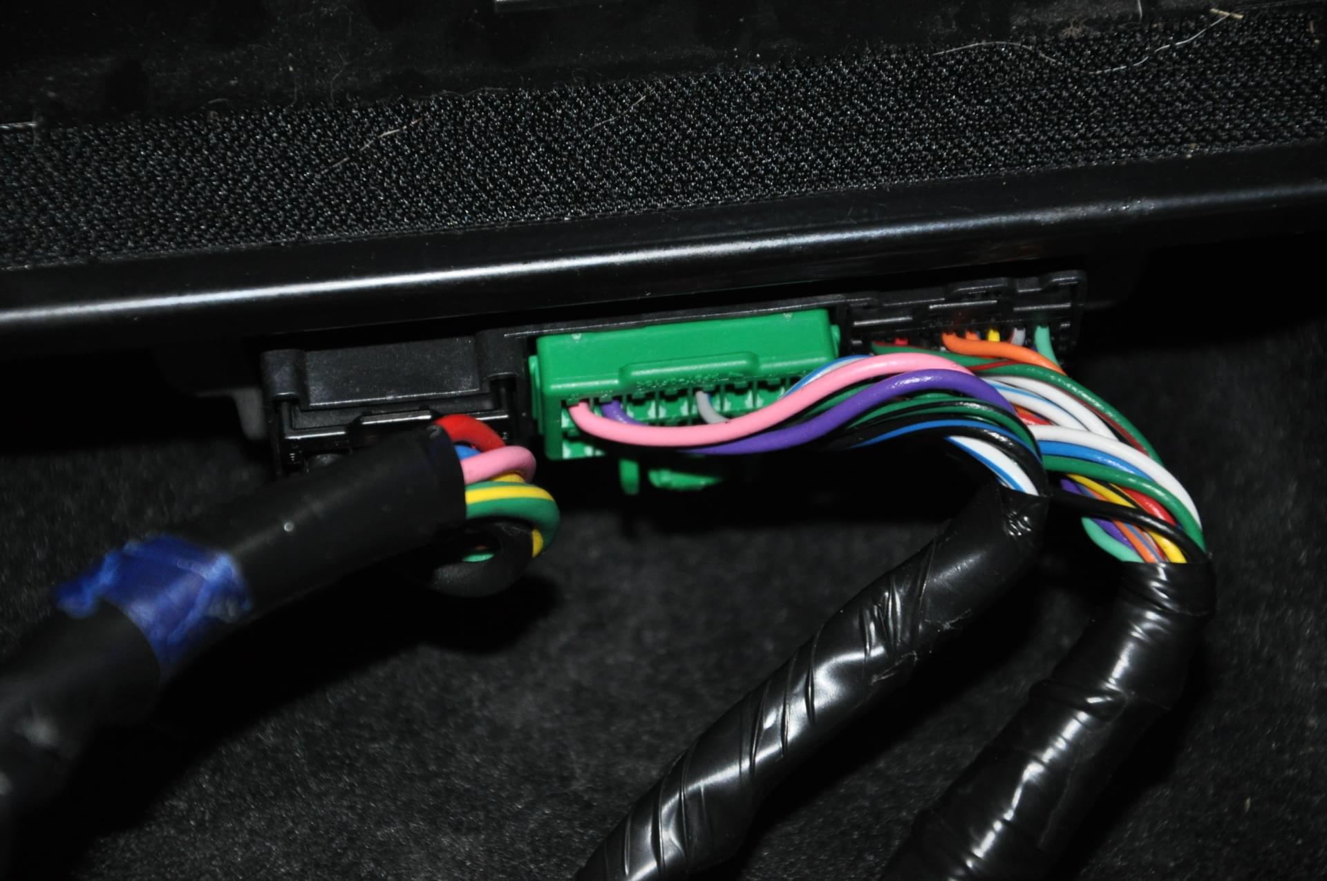

11. Wzmacniacz - dla tych co mają system BOSE trzeba odkręcić trzy śrubki nasadką 12mm, a potem odpiąć trzy kostki,
