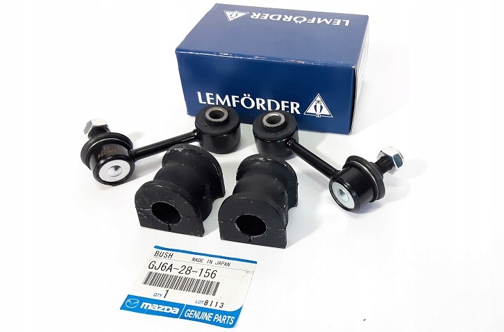

Prawy lub lewy łącznik stabilizatora - obstawiam prawy. Warto wymienić oba + gumy na drążku.
Co prawda tutaj manual do GH, ale w GG wygląda to niemal identycznie:
https://mazda6forum.pl/viewtopic.php?p=192604#p192604

Miałem właśnie napisać, żeby sprawdzić łączniki bo padają non stop. Postaw samochód na płaskim prostym terenie i zobacz od tyłu z odległości czy lewa i prawa strona są prosto na tej samej wysokości. Taki twardy stuk to może być też cos innego i na wszelki wypadek podjedz na stacje diagnostyczną za 30zł sprawdzą Ci zawieszenie i powiedzą co jest do wymiany. Polecam jakąś z dobrym diagnostą bo ja byłem kiedyś na takiej gdzie 2 diagnostów patrzyło i stwierdziło, że nic nie widzą, a jak się okazało u mechanika cały przedni zawias był do wymiany, dosłownie wszystko, cały komplet a oni nic nie stwierdzili.

Byłem dzisiaj u mechanika (nie mam kanału), okazało się że jeden łącznik stabilizatora jest pęknięty. Dwa będą do wymiany.
