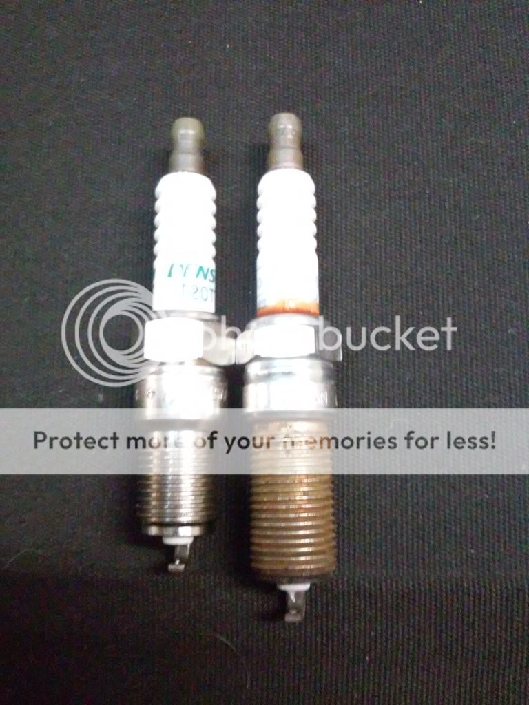

witajcie, zakupiłem mazde z 2004 r , 2,3 benzyna. proszę o informację jakie świece należy kupić? dziekuje ze info
PostNapisane: Pn, 2 sty 2017, 21:41
Od: 24.03.2015
Posty: 123
NGK ILTR5A-13G

Koledzy,
Kupiłem więc NGK ILTR5A-13G i one mają długość gwintu 25 mm a po wykręceniu starych świec wyszło że były jakieś z logiem Mazdy z gwintem długości 16 mm??
Czy te z 25 mm długością gwintu napewno są ok??

Tutaj masz wyszukiwarkę świec NGK. nie możesz wkręcac dluższych
https://www.ngk.de/nc/pl/wyszukiwarka-produktow/
sprawdz to dokładnie
PostNapisane: Pt, 13 sty 2017, 18:11
Motdok, nie zakładaj tych świec. One są do motorów po lifcie, czyli np do LF.
viewtopic.php?p=222818#p222818

No to i tak potrzebuje pomocy bo np w katalogu intercars pod pozycją silnika 2.3 122 kW (166kM) sprzedają świece o długości 25 mm, 17,4 mm oraz 16 mm???
O co camman??
Podpowiedzcie jak dojść do tego jakie mam oznaczenie kodowe silnika?
PostNapisane: Pt, 13 sty 2017, 19:22
Hmmm.... faktycznie do 2.3 występują i 17,5mm i 25mm.
Skorzystaj z linku, który wrzucił Wojti, albo napisz zapytanie do Rikiego z Mazparts. Riki na 100% dobierze Ci odpowiednie świece.

Skoro kolega po wykręceniu starych świec stwierdził że mają powiedzmy 17,5 mm ( te 16 mm to może błąd w pomiarach?), to niech kupi takie same.

Oddalem te z gwintem 25mm i zakupilem te 17mm.:) dzieki za pomoc:)

OEM są NGK ITR6F-13

Kupiłem w mazparts świece do mojej 6. Wykręcam starą i taka sytuacja:
WTF? Mam 6 2.3 2007. Dostałem świece IT20TT. Co robić? Jakie świece zamontować?
PostNapisane: Pn, 20 lut 2017, 18:37
Od: 29.01.2017
Posty: 280
Silnik: 2.3 MZR (Pb)
Musisz zwrocic
NGK ILTR5A-13G

Zwróciłem ale dostałem ITV20TT. Będą dobre?
PostNapisane: Pn, 20 lut 2017, 20:08
Od: 29.01.2017
Posty: 280
Rozmiar gwintu
26.5
Powinno być 25
WTF?! :zawrotglowy:
why?? - why not?!
lniane ubrania dla dzieci
PostNapisane: Wt, 21 lut 2017, 10:01
Od: 27.09.2016
Posty: 16
Rok produkcji: 2007
Według producenta będą pasować jedynie czym się różnią 16 a 20 to cieplota.

za duże o 1.5mm ale kable raczej wyskakiwac nie beda czemu ci nie dali ruskich ITV16
i ocb z ta cieplota co to za parametr

taka sytuacja dzisiaj wyszła
po prawej stare świece, po lewej nowe boscha
to jakie są prawidłowe??
2005 2,3 przed lift

Kupuj takie jakie miałeś zamontowane. Wdł strony NGK dla silnika o oznaczeniu MZR-L3 DOHC są świece te krótsze - NGK ITR6F-13.
https://www.ngkntk.com/pl/wyszukiwarka- ... _BENZINER/
Te dłuższe są chyba w poliftach. W 2.0 też tak było, że w przedliftowych były krótsze - NGK ITR6F-13, a dłuższe - NGK ILTR5A-13G już miałem w polifcie.

U mnie w polifcie 2.0 147KM 2007r tak właśnie było... Wykrecilem a tam takie cuda które według książki serwisowej poprzedniego fińskiego właściciela, o ile jej wierzyć to przejezdzily 144tys km :lol:
Na szczęście wystarczył duży Torx i rurka <spoko>
Wkrecilem DENSO ITV16TT :cool:
