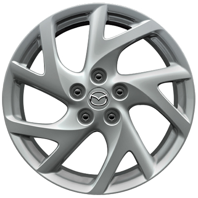

Witam wszystkich!
Chciałem trochę odświeżyć temat felg 18". Czy jest ktoś w stanie potwierdzić, że alufelgi z Mazdy 6 II gen. wejdą do mojej GY? Przestudiowałem całe forum oraz forum mazdyspeed i większość felg 18", które się tam pojawia jest z MPS'a lub RX'a i te wiem, że wejdą. Mnie interesują dokładnie te:Obrazek
Model 996520758
18x71/2J60
J DOT GH
Z góry dzięki za pomoc!
Pozdro, Maciek.

Voytan wejdą, mam o takich samych parametrach ale z przedlifta GH
Opona 225/45

Ooo widzisz Victor! Dzięki za szybką odpowiedź!
Martwiłem się trochę o to ET60 bo na zimówkach (16") mam ET50 i niby sprawdzałem na kalkulatorach felg, że będzie tylko trochę bardziej się chować w nadkolu, ale lepiej się upewnić ;)
Przy okazji jeśli mogę to podpytam bo widzę, że masz opony 225/45. Te alusy co chcę kupić są właśnie z takimi oponami (Michelin Pilot Sport 4 225/45).
I o tym też dużo czytałem; niektórzy piszą, że nie ma w ogóle obcierki i komfort jest ok jak na 18" ;) Inni, że przy pełnym załadowaniu może coś trzeć i jeździ się ciężko (rzuca furą itp.) No i oczywiście część odradza, a jak już to z oponami 215/45 (taka jest u mnie w książce serwisowej podana), ewentualnie 225/40.
A jak Twoje wrażenia na tych gumach? Nie ma problemów?
Ogółem przyznam, że bardzo dobrze się to prezentuje u Ciebie i luzu jest jeszcze całkiem sporo :) Myślę, że u mnie w czarnym kombi ze srebrnymi alu też będzie git.

Voytan przy pełnym obłożeniu ludźmi - 5 facetów na pokładzie, 1szt tak ze 120kg to na progach zwalniających lekko obcierała opona o nadkole.
Zaznaczam, że mam zmienione nadkola na te z ABS-u. Przy użytkowaniu 4 osoby - 2 facetów + 2 kobiety nic się nie obciera.
Komfort pozostaje na dobrym poziomie, prowadzi się pewnie, a jak są koleiny to i na 215 trzeba trzymać pewnie kierownicę.

Nadkola z ABS-u? Nie orientuję się jak to wygląda, czy one różnią się od fabrycznych wymiarami? Tzn. zwiększył się prześwit po ich montażu?
OK, czyli nie będzie dużej różnicy w prowadzeniu.
-- Dodano: 18 kwietnia 2020, o 17:10 --
Victor dzięki za pomoc! Felgi zmienione, pierwsze wrażenia z jazdy jak najbardziej na plus. <spoko> Wrzucam zdjęcie jakby ktoś się zastanawiał nad podobnymi. :wink:
A tak przy okazji, mówiłeś że twoje mają takie same parametry, czyli ET60, czy u ciebie też opona jest dość blisko wahacza, trochę się nad tym zastanawiam i myślę, czy nie zainwestować w minimalne dystanse....?

Voytan tak, jest blisko górnego wahacza, ale nie może go dotknąć. :) Dystanse zawsze można dołożyć.
