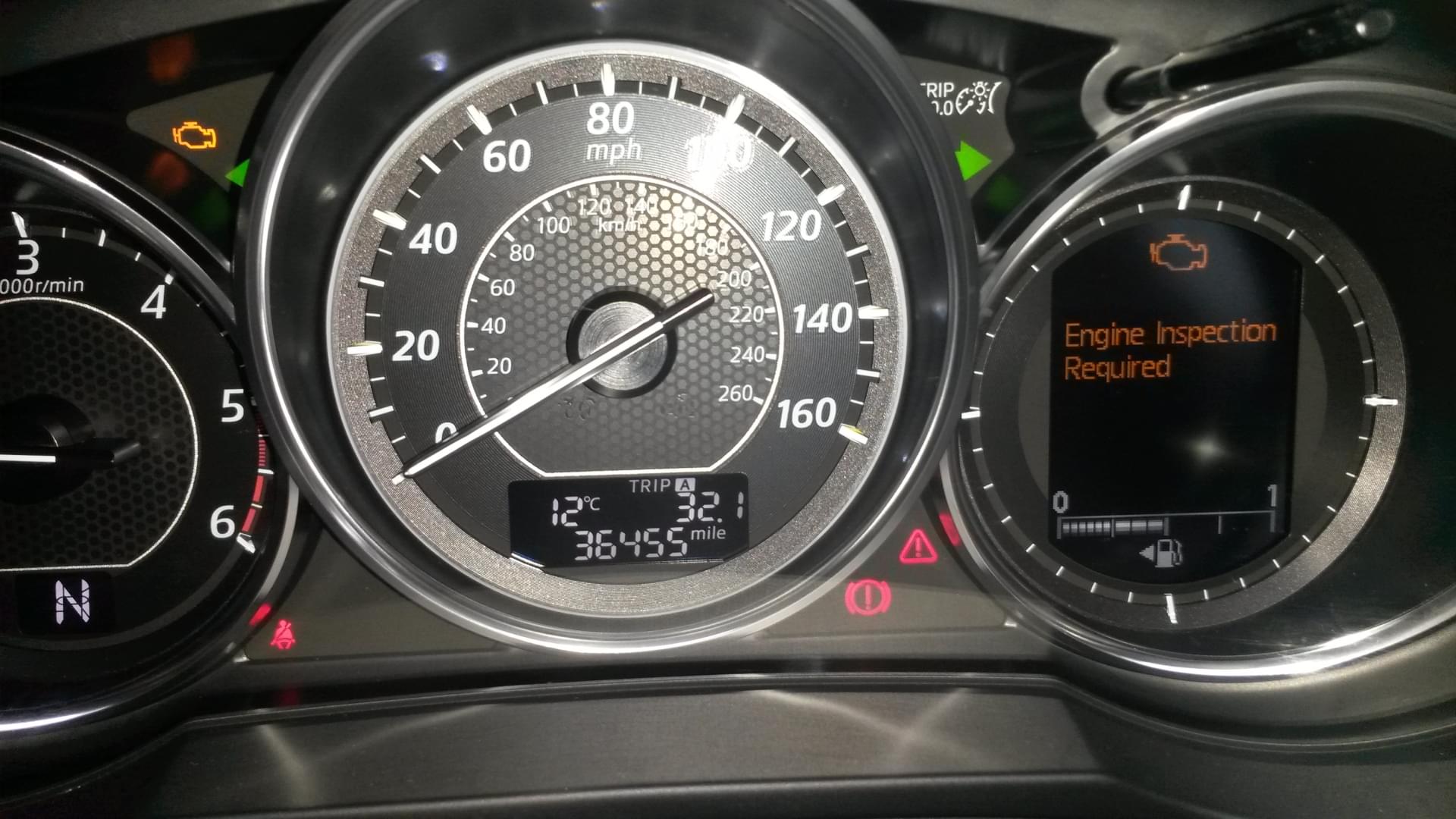

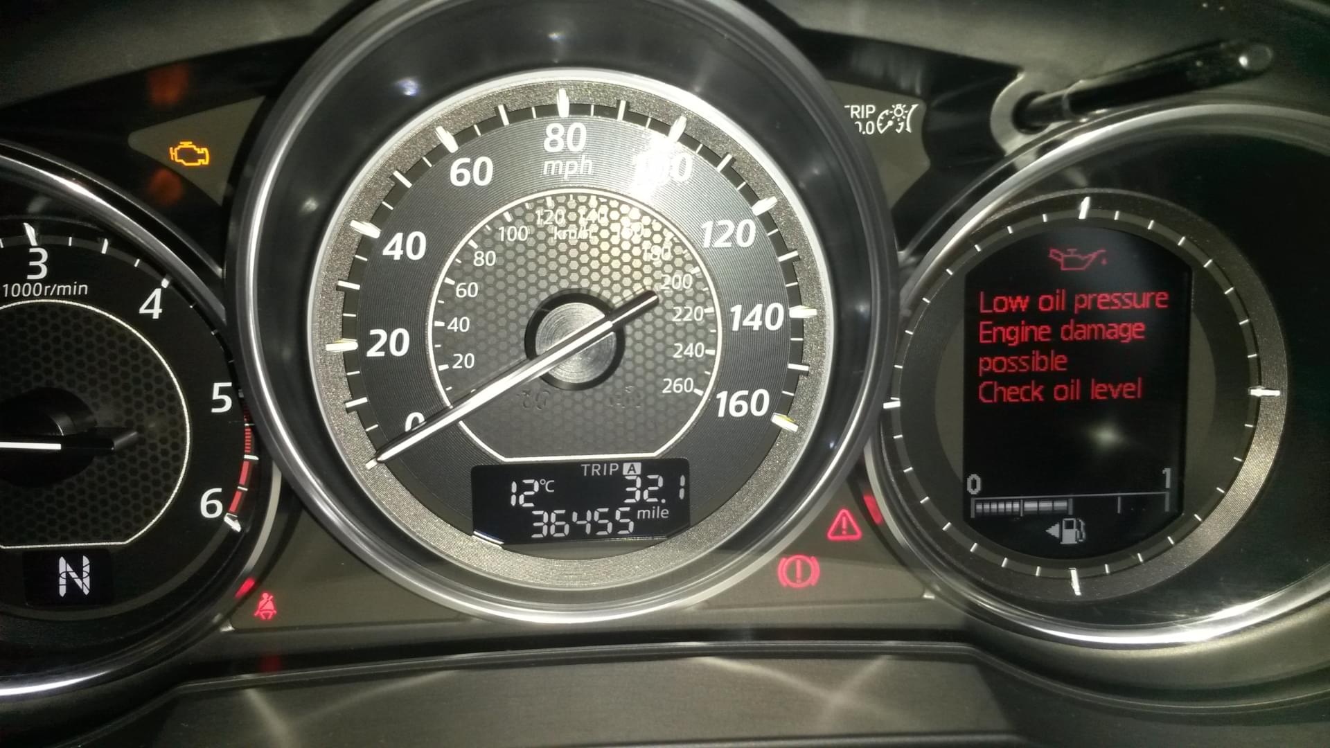

Wracalo się do domu super z myślą kiedy znów coś się stanie <boisie> przejechałem 50 km
dziś rano 2 km i bum :mad:
Low Oil pressure engine damage
Engine inspection Required
6 raz w aso
Dziś zazadalem wymiany silnika lub auta
Już nie Maza <disco>

Te silniki diesel to jakiś bubel ,rozumie ze może się coś zepsuć ,ale że tego nie potrafią naprawić w serwisie <slabo> :mad: Bomba z opóżnionym zapłonem <suicide>

Powiedzieli że postarają się to naprawić bo to może być coś drobneg
Parsklem śmiechem i powiedziałem że innej opcji nie widzę jak
Wymiana silnika lub auta i to nie na disla :wstyd:
