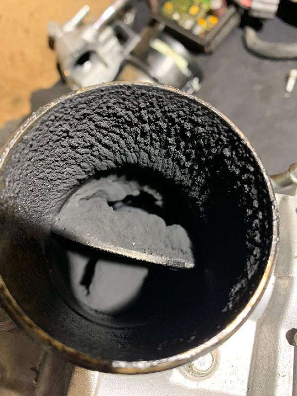

Dostałem wczoraj zaproszenie o Mazdy na akcję serwisową związaną z:

Cała ta "akcja" to podpięcie pod komputer i niby jej przeprogramowanie. To, że przepustnica i cały dolot wygląda jak na foto poniżej nikomu nie przeszkadza
Ogólnie z całości wyleciało tyle "dobroci"
Dodam tylko, że przebieg to nie 200k a 81k km.
PostNapisane: So, 29 lut 2020, 13:01
Od: 16.10.2017
Posty: 1558
Dużo jest zabawy z czyszczeniem tego?
Według mnie powinno to zostać zrobione w ramach tej akcji. A nie tylko sprawdzenie ciśnień i przeprogramowanie sterownika.
Za jakiś czas będę jechał na przegląd to przy okazji zrobię i to, sam jestem ciekaw, jak do tego podejdą. Może ktoś już miał jakieś doświadczenia?

Pablos ja to robiłem w grudniu chyba - wgranie nowego softu, sprawdzenie pod odczytach z interfejsu diagnostycznego zakresu pracy przepustnicy - tyle. Gdyby coś wyszło w odczytach źle, to zapewnili że zdemontowali by przepustnicę i wyczyścili / wymienili na nową w zależności od stanu. Oczywiście zalepiona przepustnica może pracować poprawnie, więc... Myślę, że nikomu nie sprawdzą tego fizycznie. Ja dałem znać do zrozumienia pracownikowi serwisu, że domyślam się jak to tam wygląda, ale on powiedział, że muszą działać zgodnie z wytycznymi przesłanymi z Mazdy - czyli najpierw odczyt parametrów, dopiero jak się nie zgadza to mechaniczne grzebanie tam / czyszczenie. Pewnie nikt im nie zapłaciłby za to. Albo wpisali mi że zrobili mechaniczną inspekcję, a kasę schowali do kieszeni - nic mnie nie jest w stanie zadziwić...

Wow ale syfu <o0> . Coś zpier...lili w tych silnikach skyactiv. Ja mam wcześniejszy model i po 180tys km przepustnica jest czyściutka, bez żadnego czyszczenia :wink:

Lucasbadboy no nie do końca, ja czyściłem przy 160k km i moim zdaniem jak na ten przebieg źle nie było. Pewnie dużo zależy od paliwa i stylu jazdy, jak ktoś mocno zamula to wiesz jakie są efekty... Ostatnio rodzicom w 1.9TDI zmienna geometria się zacinała (przeładowanie wywalało błąd), wziąłem samochód na kilka dni i jest jak nowy. Jak go przeciągnąłem na 3 biegu do 4k RPM to za mną była czarna zasłona dymna. Po 3 dniach ostrzejszej jazdy wszystko wróciło do normy.

popielasty, dzięki, tak się spodziewałem. A ile mniej więcej może kosztować takie czyszczenie, gdybym sobie zażyczył?
Wcześniej też miałem 1.9tdi ze zmiennym turbo. Po ponad 200 tys. km nic się nie działo. Ale turbodieslem trzeba jeździć a nie zamulać. Ojciec w Volvo w tym samym czasie ze dwa razy turbinę czyścił.
Wydaje mi się, że teraz w mojej Maździe nie powinno być jeszcze aż tyle syfu. Przy wymianie podkładek, inspekcji wałka i smoka było w miarę czysto. Co jeszcze oprócz tej przepustnicy warto przeczyścić dla świętego spokoju? W pracy to już się ze mnie śmieją, że od kiedy mam to auto, czyli jakiś dwóch lat już miałem tyle akcji serwisowych i różnych napraw. Fakt, że kilka rzeczy robiłem zapobiegawczo na własne życzenie.

Ja czyściłem przy 50kkm, syf był spory, zdjęcia gdzieś są w tym wątku.

Pablos W ASO zaproponowali czyszczenie (coś o piaskowaniu wspomnieli) w cenie ~2k zł. Ja oddałem do mechanika to wyszło 800zł + nowa uszczelka kolektora.

Wczoraj dopiero miałem okazje zrobić dłuższą trase i mam wrażenie, że auto jest trochę żywsze, płynniej się zbiera.
Miałem też nadzieję, że rozwiąże to mój problem zbyt częstego wypalania dpf-a, niestety to nie to, muszę szukać dalej.
