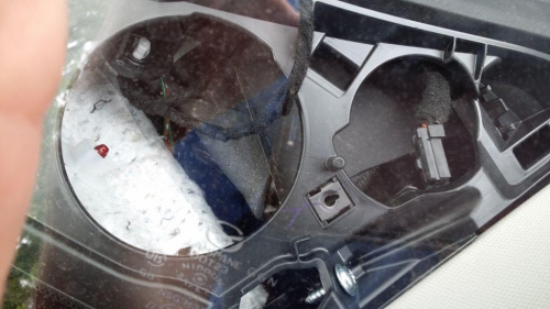

tak wygląda po zdjęciu maskownicy i głośników.

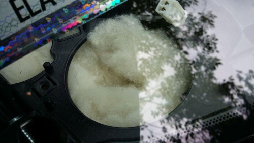

a to już wełna owcza w środku, tak na marginesie najlepszy materiał do wygłuszania kolumn głośnikowych
w konstrukcjach hi-end, parę lat temu bawiłem się tym i zostało mi trochę tej wełny.

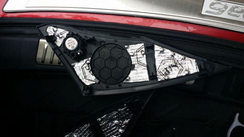

Podklejona maskownica, widać zamontowany na niej głośnik wysokotonowy. Uszczelniłem jeszcze tą maskownice taśmą parcianą, nie widać tego na zdjęciu bo zrobiłem to później.
