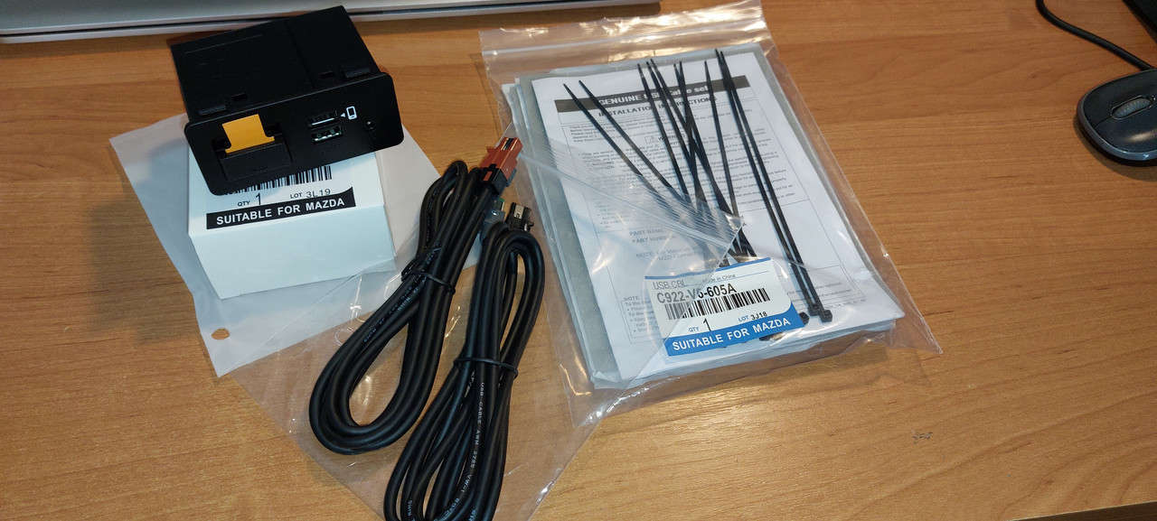

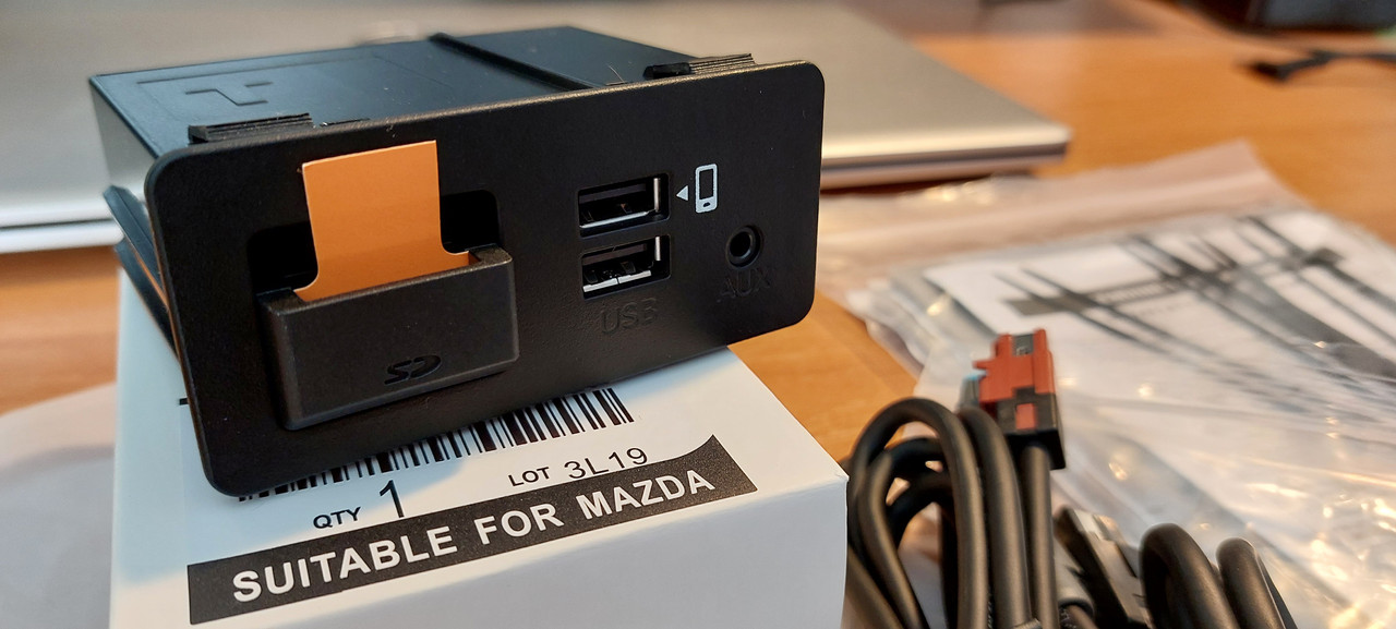

Mnie cała impreza kosztowała 197 zł. Moduł kupiłem ten:
https://pl.aliexpress.com/item/1005005905120164.html?spm=a2g0o.order_list.order_list_main.5.608a1c24GmYZaB&gatewayAdapt=glo2pol
Zainstalowałem sam, oprogramowanie zaktualizowałem do najnowszej wersji.
Wszystko działa idealnie. Uruchamia się jak trzeba, nic się nie przywiesza w czasie pracy.

Cześć. Ostatecznie zapłaciłem dilerowi Mazdy za update softu(£27 w Anglii). Kupiłem moduł usb (oryginalny z rozbitego samochodu) na ebay + kable na aliexpress. Sama zmiana softu nic nie daje - trzeba mieć moduł usb z ikoną telefonu przy jednym z portów. Moduł i kable sam montowałem. Wszystko działa jak powinno.

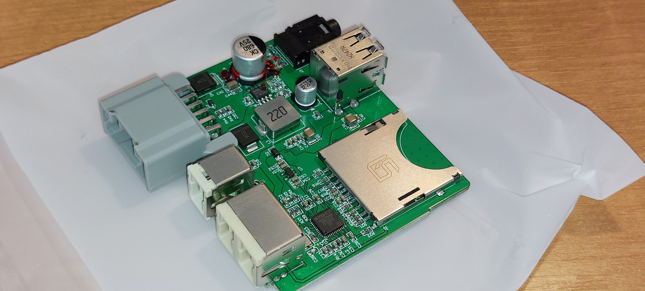

Ja kupiłem ten:
https://pl.aliexpress.com/item/1005005905120164.html?spm=a2g0o.order_list.order_list_main.5.44fe1c24c7Izo9&gatewayAdapt=glo2pol
Wykonane świetne. Działanie także.
Jak widać zaglądałem nawet do środka. Kondensatory typu solid, markowe podzespoły. Polecam.

status mojej instalacji AA/CP:
- zupdatowałem soft z oryginalnego 59.00.545 do 70.00.100A, poszło bez niespodzianek (a żeby być bardziej uważnym i nie iść na żadne skróty, tuż przed instalacją przejrzałem ceny nowych CMU...:) )
- zakupiony został moduł USB hub AA/CP, niby OEM Mazdy, ale czy na pewno oryginalny to nie wiem i pewnie się już nie dowiem
- dzisiaj zdemontowałem wszystkie konieczne elementy z dashboarda, podłączyłem nowe kabelki. Tutaj nie podobało mi się tylko to że u mnie kabelek zasilający CMU był krótki i ciężko go było wypiąć z modułu a potem wpiąć przy montażu. Przy ponownym rozbieraniu wszystkiego w celu podpięcia kabelków od ( dokładanej ) kamerki cofania do CMU (plan na styczeń), pewnie się znowu będe tym irytował..
- żadne zatrzaski nie popękały, starałem się być bardzo ostrożny, zanim użyłem większej siły to oglądałem dany element z każdej strony, nie ma strat na szczęście
- na chwilę obecną nowe kabelki doprowadziłem do schowka i z tego miejsca , nie chowając ich już w centralnej konsoli, podłączyłem je do modułu AA w celu testowym: AA/ CP zadziałało od pierwszego strzału. Więc jest jakiś sukces:)
Niestety, dnia mi nie starczyło i ponieważ po testowym uruchomieniu niedługo miało się zrobić ciemno, to odpuściłem kombinowanie z docelowym prowadzeniem kabelków do podłokietnika. Niestety na podesłanym filmiku (https://www.youtube.com/watch?v=8uTQFpE9_F4) gościu mówi skąd dokąd pociągnął kabelek, bez szczegółów. Z kolei na filmikach dla Mazdy sprzed liftu 2018, użytkownicy różnie ciągną kable. Niektórzy wpychają je pod plastikowe boczne osłony, inni demontuja element z przyciskami od MZD i otoczenie dźwigni zmiany biegów i ciągną kable w środku tunelu.
