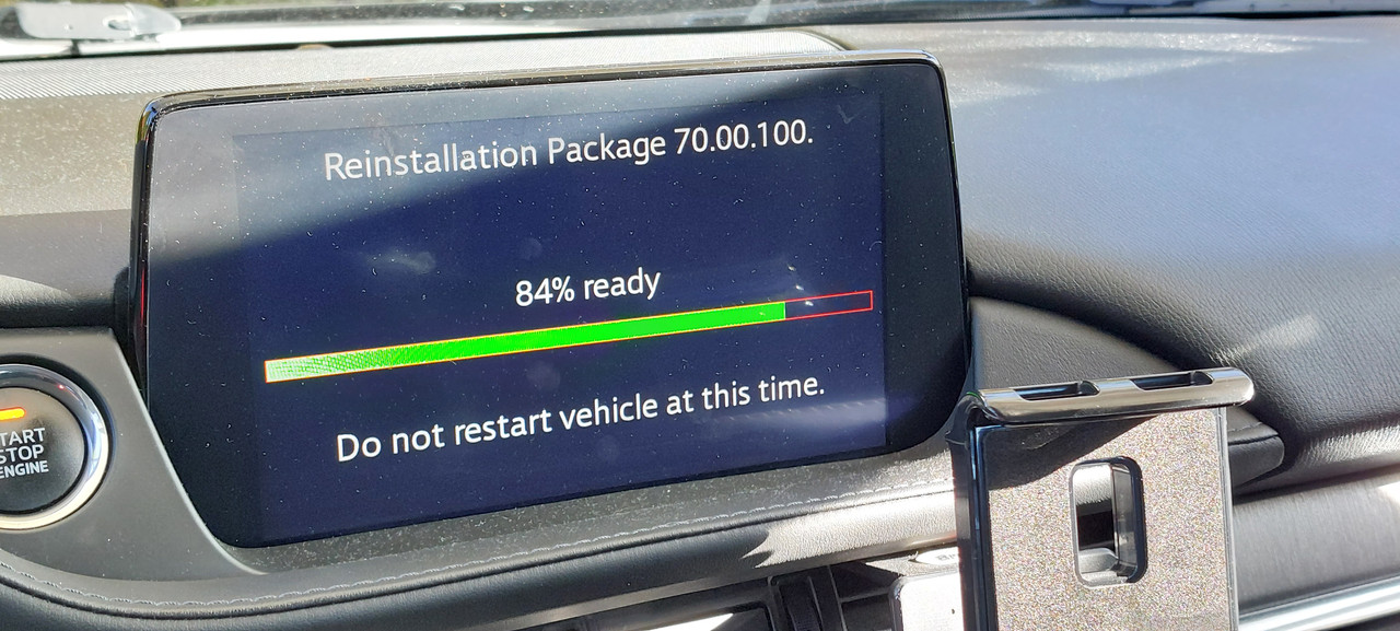

Przygotowuję się do montażu Android Auto. Póki co zainstalowałem nowe oprogramowanie systemowe.
U mnie w roczniku 2018 siedział stary soft 59.00.545 EU N.
Zaktualizowałem najpierw do wersji 70.00.100A EU N, następnie do 74.00.324 EU N.
Bałem się aktualizacji, tymczasem jest to banalne.
Ja użyłem tego manuala:
https://www.billswebspace.com/MAZDA%20FIRMWARE%20UPDATE%20PROCEDURE%20WORLDWIDE.pdf
