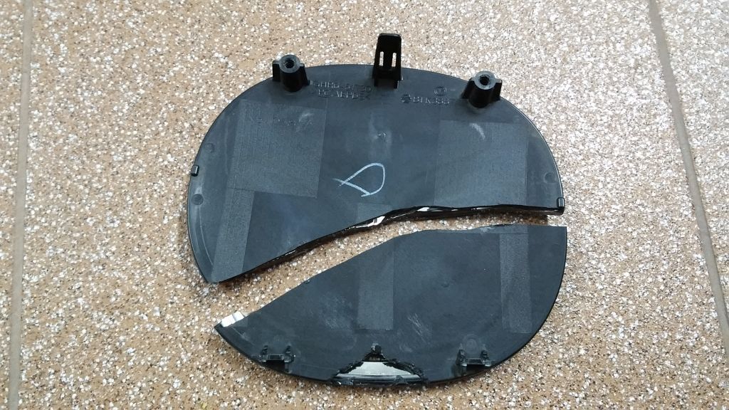

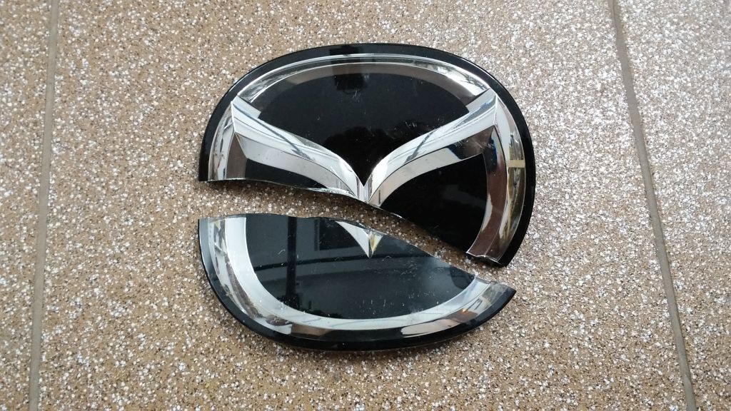

KMBak napisał(a):
Logo z radarem jest gładkie - jakby pokryte szkłem.
A tak wygląda popsute logo ...
I kosztuje to 1000 zł.

Ile ??? To jakiś obłęd...To prawda , że dealer - ASO nie zarabia na sprzedaży aut tylko na ich serwisowaniu i naprawie.
Wysłane z mojego GT-I9515 przy użyciu Tapatalka
 Tytuł: Re: SCBS i SBS
PostNapisane: Cz, 12 maja 2016, 20:42
Od: 26.04.2014
Posty: 66
To dlatego, że za logiem jest radar od aktywnego tempomatu. Logo jest wykonane
ze specjalnych materiałów. Zwykle logo jest jakies 7 razy tańsze (z czego koszt produkcji
pewnie nie przekracza 10% ceny końcowej).
