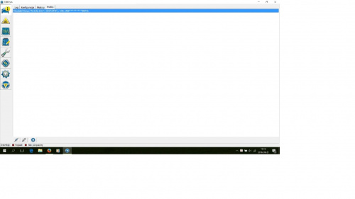

Zaopatrzyłem się w interfejs ze wskazanej w 1 poście aukcji.
Po podłączeniu do FORScana z wygenerowanym kluczem program nie widzi w ogóle modułu RBCM.
Co może być nie tak?
Proszę o wskazówki.
PostNapisane: Śr, 21 wrz 2016, 13:33
Od: 04.01.2015
Posty: 230
Rozumiem,że połączenie z samochodem jest.
Jeżeli tak, to trzeba przełączyć przełącznik, ale program informuje o takiej konieczności sam.
Mazda 6 2015 FL Kombi SkyPassion 2.0 Pb MT kolor Sonic Silver
PostNapisane: Śr, 21 wrz 2016, 13:43
Od: 18.05.2014
Tak połączenie z samochodem jest, jednak po kliknięciu ikony połącz program sprawdza aktywność modułów, niestety modułu R_BCM nie wykrywa.
Rozmawiałem także ze sprzedawcą interfejsu ELM, jest w 100% pewny że towar jest ok.
PostNapisane: Śr, 21 wrz 2016, 13:45
Od: 04.01.2015
Posty: 230
Po sprawdzeniu modułów w jednej pozycji program prosi o przełączenie przełącznika i sprawdza moduły w drugiej pozycji
U mnie robi to sam, automatycznie
Może kabel uszkodzony?

Jack171 spróbuj jeszcze skasować profil samochodu w forscanie i później uruchomić program jeszcze raz
PostNapisane: Śr, 21 wrz 2016, 18:32
Od: 18.05.2014
Ok. Zaraz będę próbować. Na razie dziękuję za wsparcie
Wysłane z mojego SM-G935F przy użyciu Tapatalka
PostNapisane: Śr, 21 wrz 2016, 18:33
Od: 04.01.2015
Posty: 230
Matarez
Tak
PostNapisane: Śr, 21 wrz 2016, 20:01
Od: 18.05.2014
No i poszło. Oby dwie "nowe" funkcje działają. Skasowałem wcześniej zapisane profile i na nowo zalogowałem profil, dalej zgodnie z opisem w postach. <spoko>

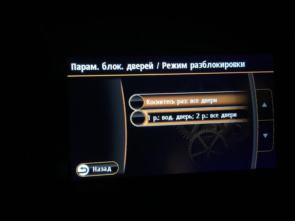

a jak wygląda sprawa odryglowania zamka z pilota czy da się ustawić tak aby jedno kliknięcie odblokowało tylko drzwi kierowcy a następne resztę?
PostNapisane: N, 25 wrz 2016, 17:55
Od: 04.01.2015
Posty: 230
Jesteś gotowy na eksperyment?
Jeśli tak to proszę bardzo
Nie sprawdzałem tego, myślę, że działa tylko w samochodach bez Advanced Keyless Entry System!
PostNapisane: N, 25 wrz 2016, 18:24
Od: 17.09.2016
Posty: 93
ok jutro będzie próba jak cos dam znać :)
PostNapisane: N, 25 wrz 2016, 18:46
Od: 04.01.2015
Posty: 230
Widzę, że masz przdlifta
Powinna pojawić się nowa opcja w menu
Jeśli ktoś zna rosyjski
PostNapisane: N, 25 wrz 2016, 19:03
Od: 17.09.2016
Posty: 93
co jeszcze w przed lifcie można w taki sposób ustawić ustawiłem ryglowani światła jutro ryglowanie z pilota czy cos jeszcze z użytecznych rzeczy mogę
PostNapisane: N, 25 wrz 2016, 19:05
Jacy z Was są magicy już nie mogę doczekać się soboty
PostNapisane: N, 25 wrz 2016, 19:26
Tyle chętnych i tyle przeróbek, że trzeba będzie spotkać się już rano :wink:
PostNapisane: N, 25 wrz 2016, 21:19
Pierwsza opcja --> wszystkie drzwi naraz
druga opcja --> jedno kliknięcie drzwi kierowcy
--> drugie klik. wszystkie drzwi
