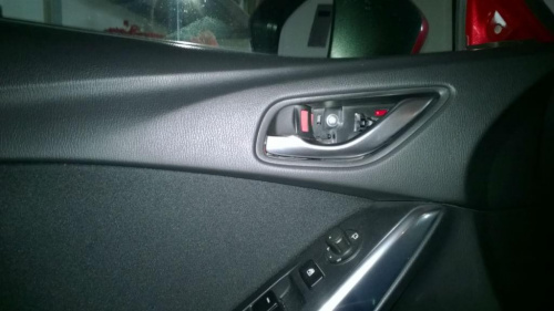

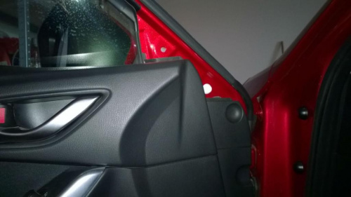

No dobrze, skoro nikt nie rozbierał boczków to może powiem jak to się robi.
A więc najpierw zdejmujemy kawałek plastiku z przodu przy szybie (niby trójkątny, ale tak nie do końca):
Potem odkręcamy śrubkę nr. 1:
A potem nr. 2:
A następnie wpychamy palce pod boczek od spodu, zapieramy się o drzwi kolanem i ciągnięmy (a przy okazji kaleczymy się boleśnie :P).
W efekcie powinniśmy otrzymać kilka połamanych spinek i taki efekt:
Pozostałe spinki trzeba wyjąć z drzwi. Na początku robiłem to używając tego trójkąto-podobnego kawałka plastiku, a jak zmasakrowałem spinkę tak, że już nie szło tego normalnie wyjąć poszedł w ruch śrubokręt. Rysuje to nieźle lakier w tym miejscu i do tego jak wyskoczy spod spinki to pięknie masakruje dłonie o plastikowe elementy. No cóż...
Kabelki też lepiej odpiąć, bo inaczej będzie trudno coś zrobić :D
Tu mamy drzwi topless:
Nie dobierałem się głębiej (jeszcze) z kilku powodów. Między innymi strachu, że coś zepsuję, a dwa, że nie mam na razie funduszy na matę do środka. I czasu też trochę brak.
W każdym razie boczek wygląda tak:
Po zrobieniu striptizu i użyciu GMS01 otrzymujemy taki "look":
Kolejność składania jest odwrotna. Tylko tu miałem problem. Kupiłem nie te spinki :wstyd2: . Kabaret polega na tym, że spinki z trójkącika są inne niż w boczku. W boczku to ROMIX B23159 (chyba) a w trójkąciku B23156. Wejdą w drzwi, owszem. I nawet będą trzymać. Tylko już nie wyjdą. Musiałem od strony pasażera zdjąć po raz drugi (pamiętajcie, sprawdźcie czy szyby działają, bo może wtyczka nie stykać :pech: ) no i wpadły do środka po odpowiednim zmasakrowaniu. Wymienię przy następnej okazji. Ogólnie trzeba patrzeć czy wtyczki dobrze siedzą w gniazdach, bo inaczej się zdziwimy. Druga sprawa to szyby. Pełen zjazd i podjazd może nie działać początkowo. Trzeba zjechać na dół przyciskiem, przytrzymać wciśnięty, podjechać do góry, przytrzymać i w dół. W ten sposób komp się nauczy drogi i będzie już działać normalnie.
Aha, i wreszcie boczki nie "grają" razem z głośnikiem :champion:

Nie buczą. Jak dawałem basy na maksa to zwyczajnie było słychać jak brzęczą. Teraz już nie jest tak koszmarnie. Nadal drżą, ale już nie ma tego dziwnego rezonansu. I jakby ciszej na autostradzie, a na pewno ciszej przy prędkościach miejskich.

Jak się wie w którym miejscu są spinki powinno sie dać zdjąć z niewielkimi stratami. Najgorzej jak sie złapie daleko od niej. No i siedzą dość mocno, a łepek jest dość kruchy.
