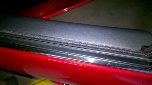

Lista rzeczy, które użyłem do zrobienia tej wersji.
1.Uszczelka typ " P " ( nie znalazłem czarnej ) :
http://allegro.pl/show_item.php?item=5003033992
2. Taśma Parciana szerokości 15mm. Tą użyłem ,ale wymaga większej precyzji przy naklejaniu na uszczelkę.
http://allegro.pl/show_item.php?item=5049889565
2.2 LUB 19mm ( mniej dyskretna, ale zostaje 4mm nadmiaru )
http://allegro.pl/show_item.php?item=5049885209
3.Taśma dwustronna piankowa 6mm lub 9 mm. Najlepiej chyba 3M
http://allegro.pl/tasma-dwustronna-pian ... 22170.html
http://allegro.pl/tasma-dwustronna-pian ... 36046.html
-Przygotuj sobie około 50 cm uszczelki " P ".
-Taśmę parcianą naklejamy na górną powierzchnię całej uszczelki " P <-- "
-Tył uszczelki gdzie jest klej, zostawiamy.
-Uszczelkę dopasowujemy na miejscu i docinamy do potrzebnej długości.
( przy zamkniętej szybie - na sucho -można ją tam umieścić i sprawdzić czy pasuje )
-Naklejamy taśmę dwustronną w miejscu gdzie będzie montowana uszczelka.
-Ja montowałem to tak, aby brzuszek uszczelki wchodził do środka ramy drzwi. W stronę słupka B. Nie wpychać siłą. Brzuszek uszczelki " P " ma stykać się z szybą.
-Dolną część uszczelki wpuszczamy trochę w dolna szparę w drzwiach.
-górna część według uznania.
-cieszymy się brakiem świstu
-czekamy aż ASO wymyśli coś lepszego.
Tak to wygląda przy otwartej szybie z zewnątrz.
Uszczelka jest samoprzylepna jednak ja dodatkowo użyłem taśmy dwustronnej ( patrz 3. ) 6mm dla pewniejszego trzymania. Warto poszukać lepszej taśmy ( może 3M ) bo ta średnio chiała się kleić ( może to przez wilgotność podczas montowania - po strasznej ulewie ).
Do kupienia są też taśmy parciane gładkie. Wyglądają ładniej i lepiej się komponuje, tylko nie wiem jak będzie pracowała na niej szyba. Tej wersji jeszcze nie sprawdziłem.
Materiał kosztował mnie niecałe 200 zł .
Tym sposobem przygotowałem sobie chyba 6 uszczelek o różnej szerokości / grubości / kształcie i z różnym materiałem. Piankowa jest najlepsza a dodatkowo cholernie dobrze trzyma się taśmy parcianej.
Metodą prób i błędów doszedłem do tej prezentowanej wersji.
Zróbcie to po swojemu, tak żeby wyglądało to możliwie ładnie. W przyszłym tygodniu będę robił drugie drzwi i zobaczę jak to wygląda z gładką taśmą.

Dokładnie tak jak piszesz. Płaską część uszczelki naklejamy na drzwi. Brzuszek " P " idzie w stronę słupka B.
Ja tą dziurę odkryłem dopiero podczas montowania dołu uszczelki. Postanowiłem wpuścić około 1cm tej uszczelki w tą szparę. Jest ogromne prawdopodobieństwo ,że wystarczy tylko przytkać tą szparę.

Założyłeś uszczelkę na całym obwodzie szyby tzn. bok + góra + bok, czy tylko od strony tylnych drzwi?
Nie , tylko przy słupku B. To miejsce jest odpowiedzialne za świst.

Dobra robota :drunk: . Masz to chyba odwrotnie niż u mnie " P --> b " . Ale ważne ,że działa.
Właśnie ten ubytek trzeba też wypełnić. Flache zabierzesz na zlot to z chłopakami wypijecie

To też może zadziałać. Plus uszczelki "P" jest taki ,że jest ona pusta w środku i ładnie pracuje.
Nie stawia oporu, łatwo ugina się i zawsze przylega.
